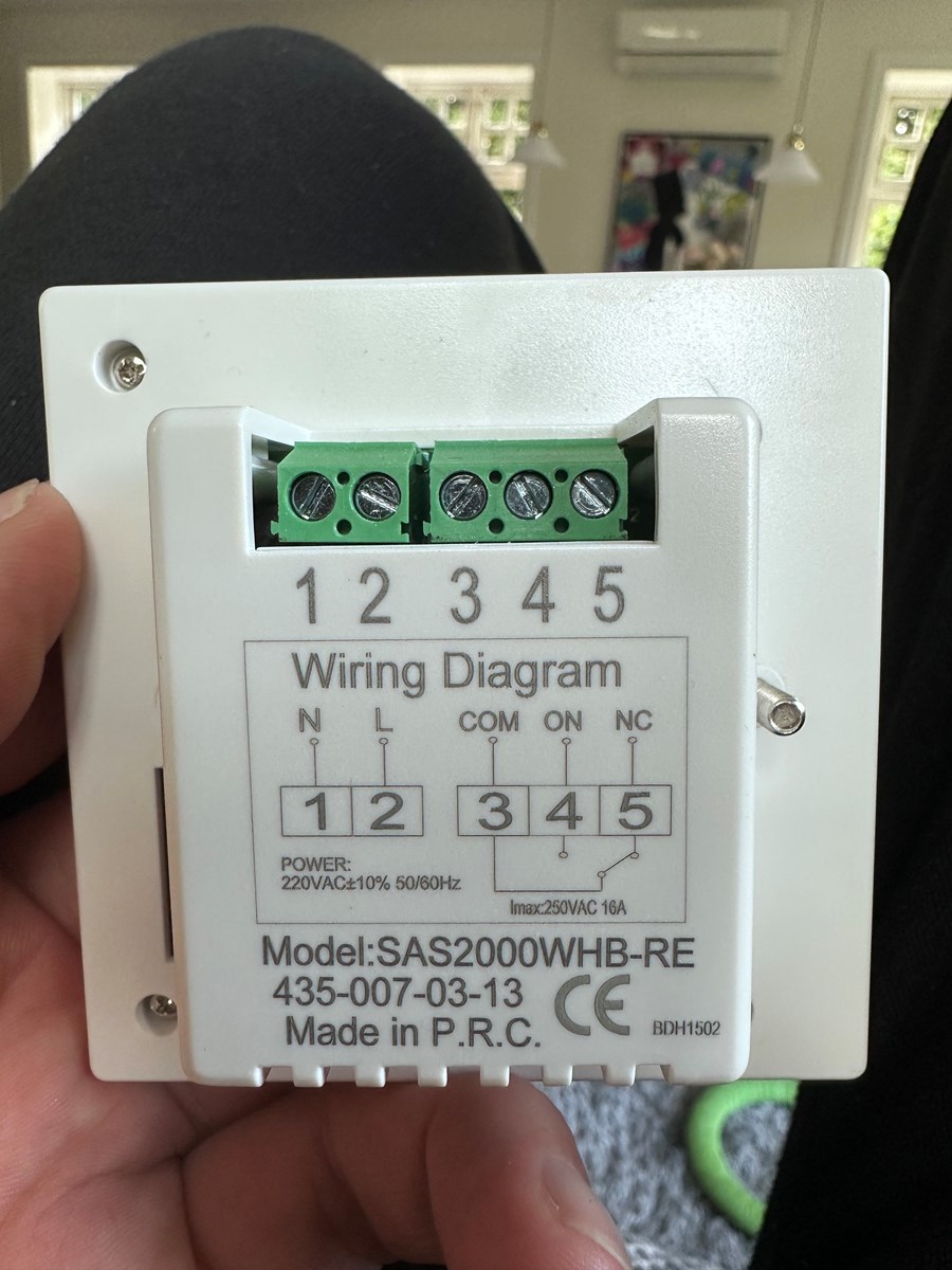

Har udskiftet cirkulationspumpen og en aktuator til gulvarmen og nu kan jeg sgu ikke huske hvor de ledninger sad i styringen🙄nogen der kan hjælpe? Styringen er en SAS816WHB-0-RF
Nul(erne) i 1 og fase i 2. Lus til 3 og fasen til pumpen til 4.
Mange tak👍🏻hvad bruger man så 5 til?
Klemme 5 har den omvendte funktion den er sluttett/tændt indtil man giver den signal om at slukke i styringer snakker man om
Nc = normally closed dvs at den er tændt indtil man aktivt sæuller for den
No = normally open hvor der er slukket indtil man tænder for den.
