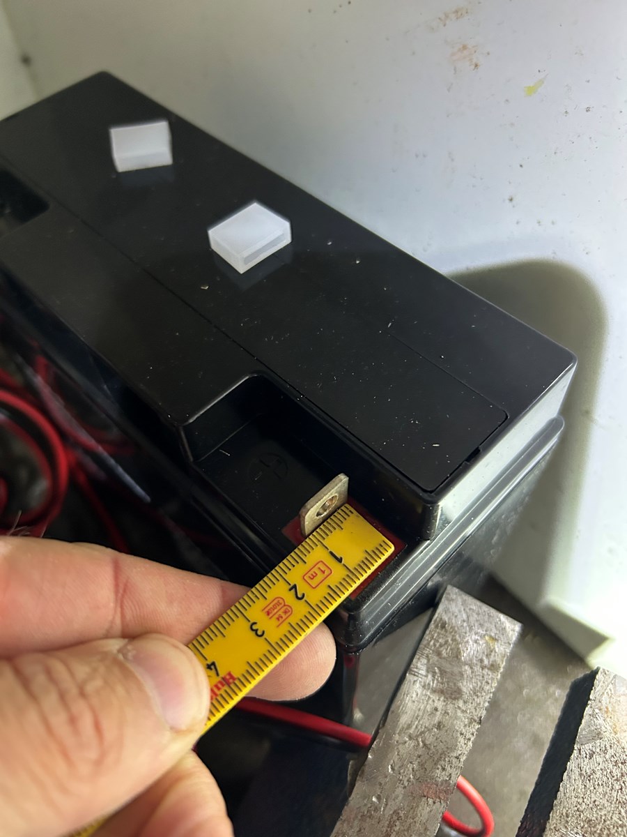

Hvordan forbinder jeg en svagstrømsledning (1.5 mm2) til dette 12V batteri. Som I kan se på billedet, er "polspaden" (kender ikke lige fagtermen) omkring 11-12mm bred. Jeg kan ikke umiddelbart finde et isoleret fladstik som er så bredt OG passer til 1.5mm2 ledning.
Alternativt overvejer jeg at smide et bananstik på ledningen, og så forbinde til batteriet med et isoleret krokodillenæb.
Har I andre forslag som jeg bør overveje inden jeg trykker køb? Eneste krav er at det skal være hurtigt og let at fjerne ledningerne fra batteriet - når det skal oplades)

Kan denne ikke modificeres til at passe?
Jeg går ud fra at det er metal.
Hvis der er hul i flad-polen, så monter en adapter a.la DENNE fra digikey.
Hvad med en bolt, skive og møtrik og så spænde en viklet 1.5mm2 ledning på polen.
Du forbinder polen ved hjælp af en spadesko som går over i en sikring, så du kan gå videre til din 1,5 mm2 ledning. Du kan bruge et 6,3 mm spadestik til at forbinde med.

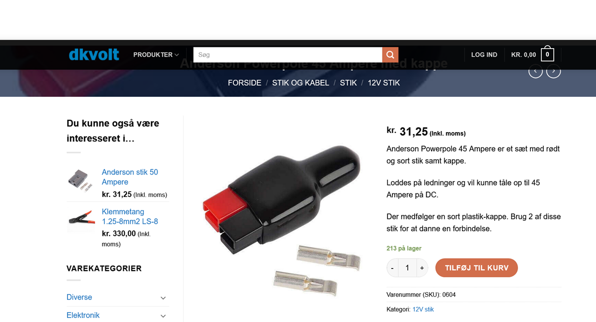

Men et Anderson stik kunne være en mulighed, det smarte ved dem er de både er han og hunstik, og man kan ikke komme til at polvende ved samling.
Link​​​
en ringkabelsko og en bolt er den mest normale måde at forbinde på
Tak for svar alle sammen. Det var super. Det bliver med bolt og ringkabelsko
