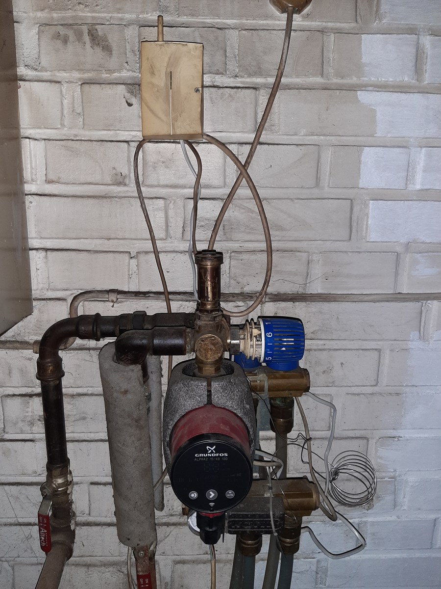

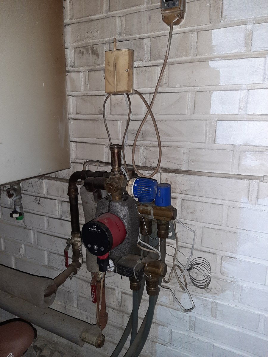

ev elmand 30607 7480 05-10-2025 23:54 Når du kun har 2 strenge, ville jeg helt undvære termostat styring. Bare afmontere de 2 telestater og så styre det alene på den blå termostat der sidder øverst. Det er der flere eksempler på i nye typehuse, og det er folk tilfredse med. Altså regulere lidt på den termostat i forhold til sommer og vinter. Det giver den mest behagelige gulvvarme med lune gulve hele tiden. Hvis det ene rum bliver for varmt kan der reguleres lidt på gennemstrømning. Vend tilbage når det bliver aktuel og du får en opskrift. Har nogen samlet det, kan det skilles ad. Samles igen ? ?m.v.h. Erik (1/2 ekspert i mange ting)

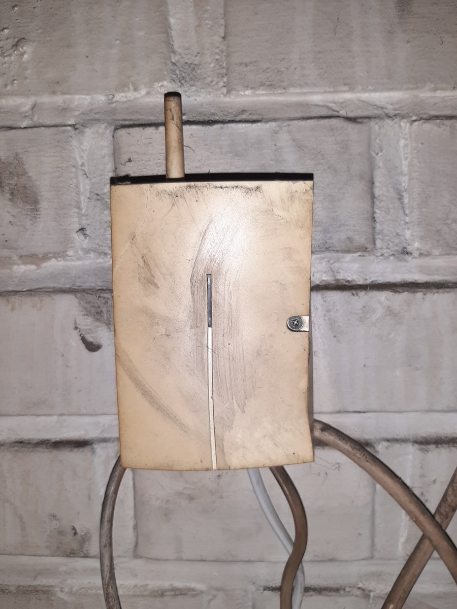

Chrisidk1 Trådstarter 97 8600 06-10-2025 19:17 Det er denne her vi gerne vil udskifte. Den virker ikke mere, da den aldrig kalder på varme. Resten vil vi gerne beholde.
GodeVen 4376 5220 07-10-2025 15:36 Hvis du ikke vil bruge ev elmands trick uden styring, er der rigtigt mange andre muligheder. Du skal blot lede efter en gulvvarmestyring.Umiddelbart kan du bruge en Wavin 9000 til 2 kredse med 2 passende termostater:https://topvvs.dk/gulvvarme/465517-wavin-ahc-9000-styreenhed-til-1-2-kredse.htmlJeg ved ikke om du kan bruge de gamle telestater. Med 2 sæt som disse burde det være nok:https://topvvs.dk/gulvvarme/81212-wavin-ahc-9000-rum-telestat-tradlos.htmlVejledninger kan du finde her:https://wavin.com/dk/da/p/f740ad76-f658-4e4a-a7d6-7abf6c8908e8/wavin-styreenhed-ahc-9000-gv2-kredse/dJeg har selv ingen erfaring med den styring, jeg linker til. Måske er der andre der har erfaring med Wavin.
