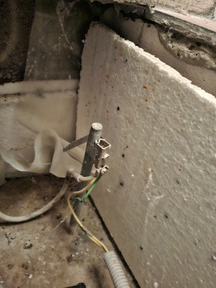

Bor i et ældre hus, hvor der omkring år 2000, i forbindelse med støbning af badeværelsesguld, er etableret jordspyd i badeværelsesgulvet og derfra en jording til eltavlen. Jordspyddet kan tilgås via en lille lem i badeværelsesmøblet og jeg kan se der går 2 x 1,5 mm2 gul/grøn kabler i flexrør til eltavlen, hvor det er monteret i klemmen øverst. Min elektrikerven har aldrig været imponeret over denne installation! Fra jordspyddet går desuden et kabel, muligvis 4 mm2, ind i betonen. Kan også se lidt rionet, så tænker det er jording af rionettet i betongulvet.

Den gamle jordledning til rionettet ligner 2,5 mm2.
Der er absolut ingen grund til at fjerne den gamle jordforbindelse. Jeg kan overhovedet ikke komme i tanker om et eneste argument for at fjerne den.
Det er udmærket med endnu et jordspyd ved elbil-lader,
