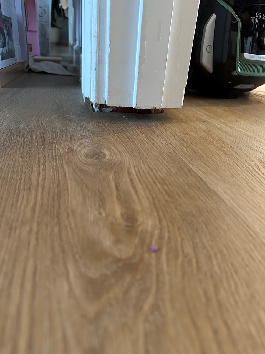

Vi har renoveret og der er nu plads under dørkarmen til ned gulvet flere steder i stueetagen.
Hvordan “fylder” jeg lettest det ud så det samtidig også bliver pænt?
Det er ikke en mulighed at tage dørkarmen af og ned til gulvet.
På forhånd tak
Her har du fra venstre en dørgerikt, en liste for at få samme bredde som muren, og så selve dørkarmen og noget lignende på den anden side.
Gerikt kan sikkert købes i samme profil.
Har du en gammel dørkarm magen til er det nemt at skære et stykke af den og bruge. Ellers kan du lave en lignende profil som dørkarmen på en rundsav. Lav 1,5 - 2,0 m så du har noget at tage af.
Skal vi sige at du har 15 mm ned til gulvet
Så skæres et stykke på 50 mm   Her skæres 34 mm af karmstumpen væk, men den tykke del (døranslag) beholdes i fuld længde. På døren skærer du så 35 mm væk af døranslaget.
Nu kan du lime det stykke på og holde det oppe med små kiler under. De fjernes når lim er tør. Lidt på samme måde med gerikt og liste. Her skærer du 35 mm af både gerikt og liste. Så kan en ny stum på 50 mm sætte limes på. Den kan yderligere fastgøres med små dykkere / lille sømpistol.
Hvis du ikke har en gammeæ dørkarm stående er den hurtigste, letteste og billigste løsning er netop den du ikke vil. Dvs. afmonter gerikter og karm og monter den i den rigtige højde.
