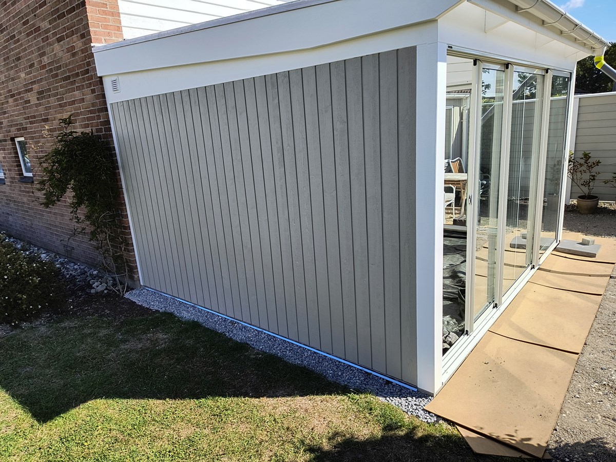

Udestuen står på punktstøbt 100x100mm trykimprægneret rem. Udenomsarealerne giver anledning til en smule nedsivning af regn/fugt under rem/i udestue, så derfor tænker jeg at lave et let terrændæk uden beton jvf. Træfakta12 Lette terrændæk, hæftet, som jeg har købt.

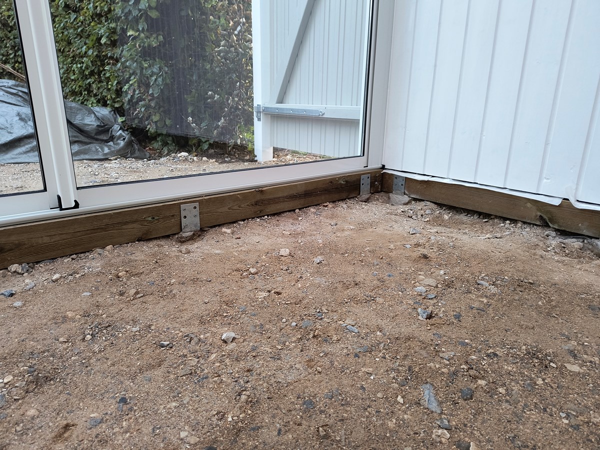

Men jeg har kun 15 cm stabilgrus under remmen, for så kommer nemlig den rå jord nedenunder.
Tænker at lave det således i følgende rækkefølge, nedefra og op.
*Grave ca. 20cm af under remniveau.
*Lægge Volierenet med 6x6 mm. masker og 0,9 mm. trådtykkelse som rottesikring under hele udestuen og fastgøre det under remmen, fordi eternitpladen             udenfor kun dækker selve remmen, da håndværker som   sætte den op, mente det var nok, da vi skal have fliser i       hele haven, men jeg vil være mere sikker på ikke at få         rotter ind i udestuen/isolering
*Lægge 5cm cm. afretningsgrus ovenpå Volierenet og     stampe og afrette det.
*Udlægge det 1. ,absolutte minimumslag af trykfast isolering, Sundolit S250 jvf. Træfakta12 Lette terrændæk, nemlig:
150 mm, som er kapillarbrydende.
*Radonspærre, som også virker som fugtspærre, da der kommer rigtig meget fugt op fra jorden, som er tapet/limet på rem/sokkel hele vejen rundt, da min kommune er helt oppe i det røde felt, radonmæssigt.
*100mm trykfast isolering Sundolit S250
*22mm fer og not spånplader limet sammen.
*Vinylgulv med lille liste hele vejen rundt i kanten
Jeg vurderer umiddelbart, at der bliver flere cm. luft under remmen, så den ikke bare står og "sopper" i fugtig stabilgrus.

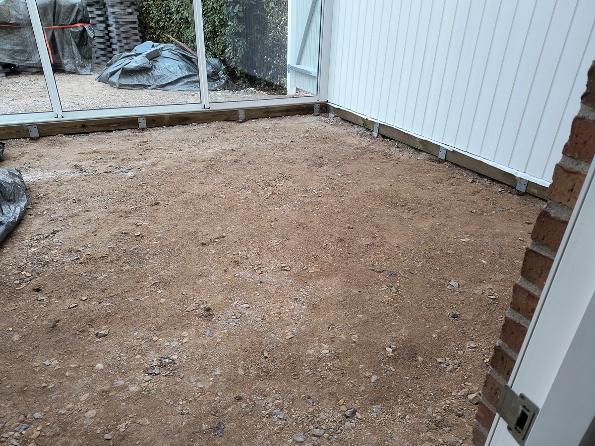

Hvad er det du ønsker at opnå?
Et tørt gulv eller mindre varmetab?
Hvis det er det første er det langt lettere og meget billigere at støbe en betonplade ovenpå en pe folie direkte på jorden.
Selvbygger med stort S.
Hej Superdiy
​Tak for svar🙂. Det er nok et tørt gulv. ​Den løsning med folie nede mod jord, har jeg også tænkt på, men troede at det gav en masse skimmel nede under folie og fugt på oversiden af folie, da ​folie jo ligger på den "kolde side".
Skimmelvækst kræver organisk materiale. Det er intet organisk i hverken beton eller plastik.
Ok,ja. Tak skal du have og god dag🙂
Jeg har en trægarage med ca samme opbygning, jeg gravede ned under remmen, og satte lecablokke rundt, så brugte jeg noget 20mm flamingo rundt i kanten, og kraftig plastfolie under, og så eller beton uden isolering.
Det fungere rigtig fint og gulvet er helt tørt ( bruger den ikke til bilen men til værksted)

Kunne en mulighed evt. være:
​*Afrette grus
*Lægge ​betonhavefliser(fliserne sikrer dermed også mod rotteindtrængning)
*Fugt/radonspærre oven på fliser, tapet på rem og sokkel.
*Opklodset strøer på murpap med flamingo imellem.
*Spånplader
*Vinylgulv
Vh. Flemming
Nåh nej, så er der jo ikke ventilation omkring strøer. Jeg tænkte mig ikke om🙂
Der skal ikke være ventilation omkring strøerne med mindre det er en krybekælder.
