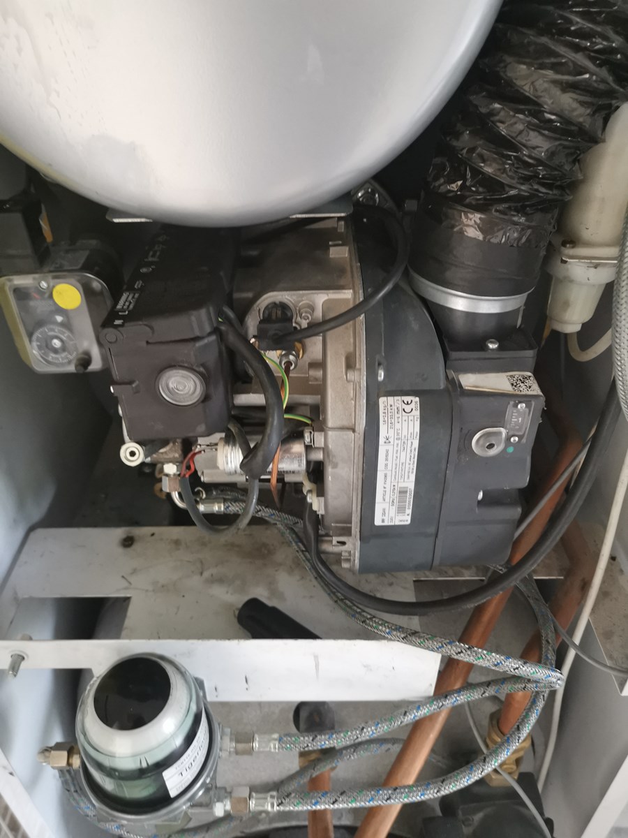

Baxi oliefyr branderfejl
Nu har vi ikke haft varmt vand i 3 dage, vvs manden har skiftet pumpe, kondensator, elektroder, målt pumpe tryk.
Og nu har han kastet håndklædet i ringen.
Er der nogen der har en ide
Det første spørgsmål er om fyret kører og giver varme. Dine oplysninger om, hvad der skiftet, drejer sig om hvor delene er skiftet. Med det mener jeg, er det på fyret eller kedlen?
Fyret kan ikke starte, og melder brænder fejl 131,
De fik gang i den i 2 dage, olie tryk 12 bar,

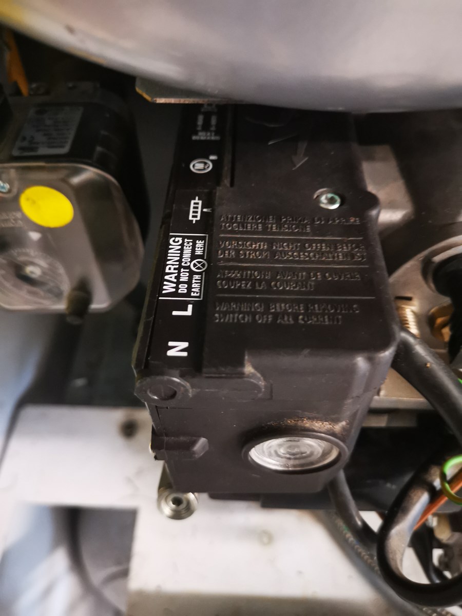

Tror kun det kan være el  boxen
Men nu vil vi ha fat i en der ved noget om de kedler, han kunne ikke måle en kondensator på på 4,5f
Det kan være beskidt fotocelle, skygge fra en beskidt fordeler vinge som sidder lige ud for dysen, oliedyse som er slidt, og så kan det jo også være noget i kontrolkasse ( elektronik)
Men kondensator på motoren er meget usandsynlig. Dem måler man ikke Farad på.
De har det med at virke eller slet ikke virke. Ikke sådan noget med at virke i 2 dage.
Den er i øvrigt nem at tjekke. Ledninger sættes til i en stikkontakt, hives fra og kortsluttes straks. Det vil så give et lilel smæld og en gnist hvis den er i orden.
