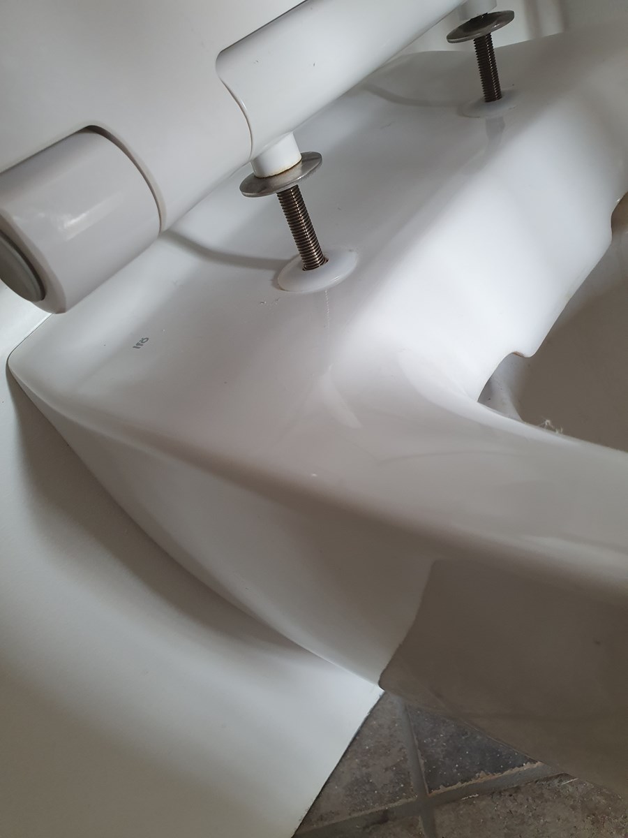

Mit toiletbrædt sidder løst og har nok gjort det nogle år.
Dete r denne model som på billedet hvor man blot kan trække brædt op fra hullerne og tilbage igen.
Man kan ikke komme op nedefra og montere skruer og som jeg husker det var det heller ikke meningen.
De to propper i kummen skulle kunne holde stænger der sættes i.
Kan det være de propper der blot er slidte eller har jeg misforstået monteringen dengang for 7 år siden :-)

Metalstangen skal sidde fast i plastdutten via en møntrik i den anden ende. Den er måske faldet/løsnet sig med tiden. Se her ca 1 sekund inde kan du stoppe videoen og ske møtrikken hole palastdelen fast på stangen:
https://www.youtube.com/watch?v=3iwrbTUa9F0
Så du skal have sædet af, plastdutten ud, fiske møtrikken op og samle igen. Og så sætte plastdut - nu med stang siddende fast i ned i hulle tigen.

Er du heldig kan det måske være nok at tage brættet af via quick release og så bruge metalbeslaget til at se om du kan fiske/skrue møtriktrikken de rnok ligge ri bunden på et par omgange. Og så hive det hele op og skrue møtrikken i bund.
Hvis det nu viser sig at være svært at tage plastproppen ud uden at ødelægge den.
Det gik fint... mange tak forhjælpen.
Tænk man allerede havde glemt hvordan efter 7 år :-)
