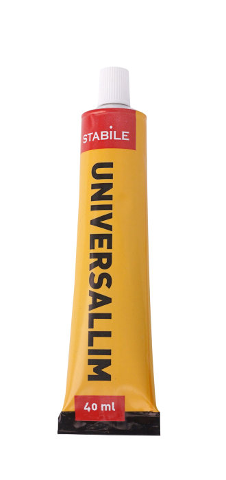

Denne type lim fra jem&fix kan klare små reparationer som du beskriver.

Det er 5-6 låger i alt. Umiddelbart er laminaten helt sluppet overalt på 3 af lågerne (hænger vel nærmest kun fast i grebet). Det kan godt være jeg er bedst tjent med Universallimen fra fx Jem&Fix, da det er flere m2 vi snakker. Men det er jo nok ikke nødvendigt at fuldlime, det vil også nærmest være umuligt med den slags lim. Så er vi nok mere ude i noget der skal sprøjtes på.
