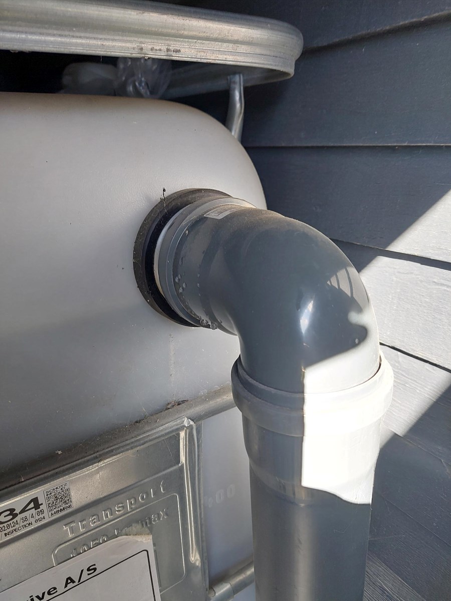

Jeg lavede sådan et overløb på en palletank.
Jeg lavede selv en stuts i nylon, den sorte ring er møtrikken, jeg stak bare en liste igennem hullet så satte jeg stutsen på listen så var den men at guide frem til hullet..ø75mm.
(har en gummitætning inde i tanken, og stutsen uden for møtrikken er ø 75 mm så det passer med 75mm kloakrør)
Stutsen er ikke noget du kan købe, men kender du en der har en drejebænk, er den ret enkel at fremstille.

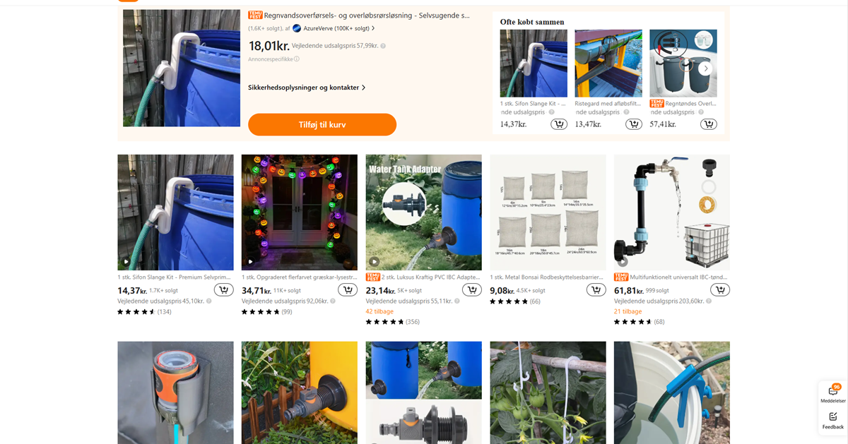

Men du kan købe sådan en her den koster ikke ret meget ​Link​​​
fant lidt her
