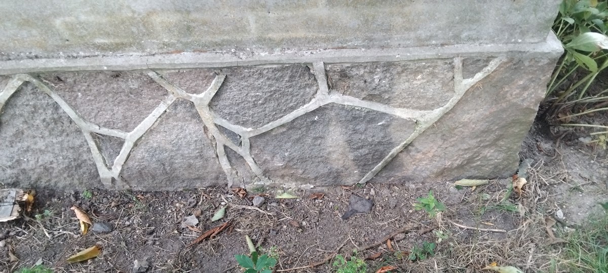

Hej lds brugere.
Jeg har et ældre hus fra 1920 med sokkel af kampe sten (måske det faktisk er granit sten)
Flere steder er fugen dårlig og løsnet sig eller faldet helt af.
Jeg søger derfor råd omkring 2 spørgsmål.
1: Hvad der skal bruges af materialer for at reparere/lave en ny fuge. Er det en mørtel fuge? Eller beton fuge? Syntes umiddelbart fugen virker rimelig hård.

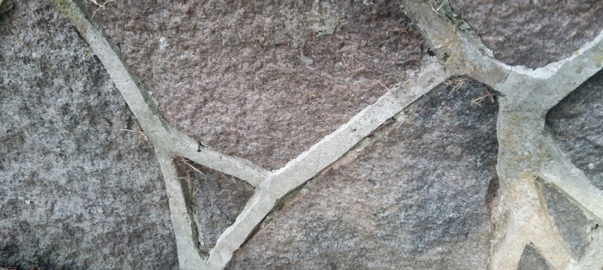

2: Hvordan laves denne fuge da den ikke er tilbage trukket eller plan med, men derimod går ud fra stenene? Jeg har vedhæftet et billede af soklen.
Jeg håber nogle kan hjælpe mig.
Du står i den heldige situation at du har en smuk granitsokkel med såkaldte "brændte fuger".
Med en dråbe saltsyre på et ikke udsat sted kan du afgøre om mørtlen er af kalk eller cement, men pas på. Der skal forvandes grundigt for at forhindre saltsyren tænger ind i mørtlen.
Saltsyren får kalk til at bruse kraftig op og udvikle varme.
Når mørtlen er bestemt, så brug samme mørteltype som det eksisterende. Brændte fuger udføres med et glohedt fugejern som gør fugerne stærkere og mere holdbare.
Fremgangsmåden er ens for både cement og kalkfuger.
Forarbejdet omfatter hovedsageligt ved at der skal udkradses i mindst 20mm dybde for at sikre holdbar vedhæftning. Ved at anvende samme mørtel som det eksisterende sikrer du dig bedst vedhæftning til det eksisterende, men et tyndt lag fliseklæb på specielt en cementfuge sikre en bedre vedhæftning.
Vedhæftningen til granit sikres ved at fjerne alt løstsiddende materiale. Yderlig afrensning er ikke nødvendig.
PS: Dine sten er kløvede kampesten og de er næsten altid af granit som i dag stort set er umulige at anskaffe uden et alvorligt vaccum på bankkontoen.
Hej.
Dine fuger skal udføres som en cementmørtel altså uden kalkmørtel i.
En kalkmørtel er meget basisk og vil kunne frembringe jernudtræk i granitten som stene indeholder. Det samme hvis der kommer syrer på.
Fugerne udføres med en håndtør cementmørtel som sættes imellem og udad fra granitstene.
Fugerne beskæres skrå som de er vist og glittes så de bliver modstandsdygtige overfor algeangreb.
Håndtør er hvor du kan klemme cementmørtelen med fingrene hvor så mørtlen hænger sammen. 1 cement. 3 grus.
Og man anvender ikke fliseklæb sammen med mørtler. Fliseklæben har tildens til at holde på fugten.

Anvendelse af kløvede granitsten, er herhjemme mest kendt på landsbykirkerne hvor hovedparten blev opført i 1100 - 1200 tallet, og de er alle sat med kalkmørtel.
Først langt senere brugte man cement. Det giver god mening at prime granit med fliseklæb ved reparationer med cementmørtel hvor granitstykkerne ikke kan flyttes, da fliseklæb hærder godt mod både granit og cement.
Tråd starters eksempel kunne godt stamme fra Sjælland hvor det var meget udbredt på de finere huse, og perioden peger på cementmørtel, men det skader ikke at tage syreprøven.
Rantzau skrev den 06-10-2025 18:24:04
 Det ændre ikke på at man er blevet kloger lige med disse kampesten. 👍 det samme gør man ved udførelse af en støttemur med samme type opbygning 👍
