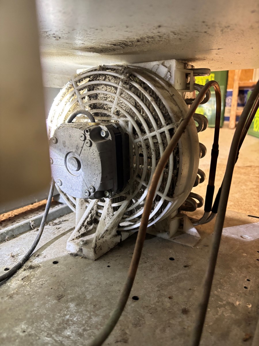

Displaykøleskab med træt blæsermotor ved kondenser. Hvordan hulan får jeg blæsermotor afmonteret? Den sidder i plast-kasse der også holder kondenser-rør. Ser ud til det er meningen den skal drejes, men virker som om det sidder fast til kondenser rør. Blæser kører ikke når kompressor kører, men kan til nøds tvinges i gang med dask og give vinger et skub).

Jep - men hvordan får jeg den af? (På denne model med plast-hus. Dem jeg ser på you-tube sidder i metal kasse med to skruer..)
Har du prøvet at fjerne de 4 bolte ?
Hej Thomas - bliver blæsevinge så ikke liggende inde i plast-hus? Og drønsvær at få vinge på igen.

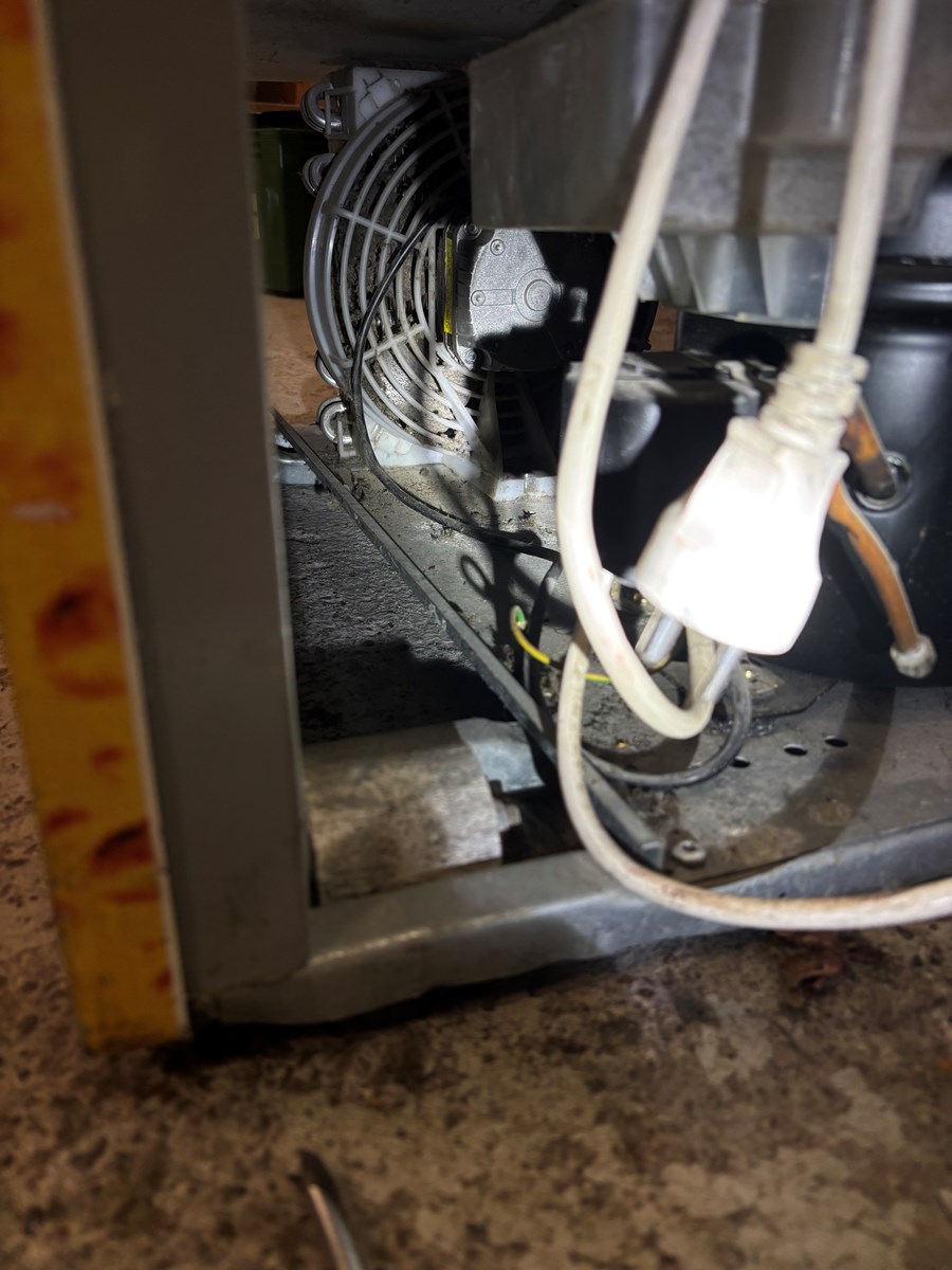

skru bolren af i bunden så burde gitteret kunne vippes af

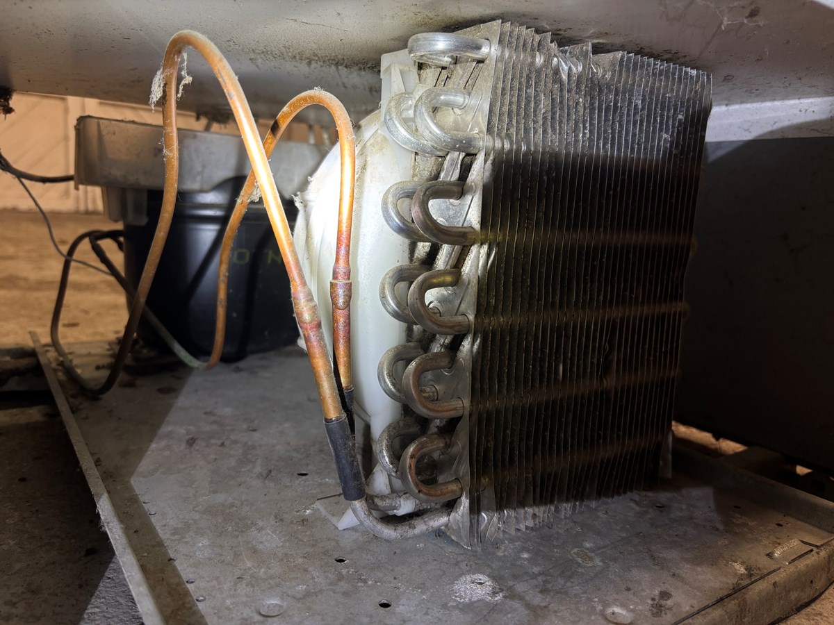

Prøv at gøre det hele ren, det ser ud til at hele er pakket til I støv og nullermænd.
