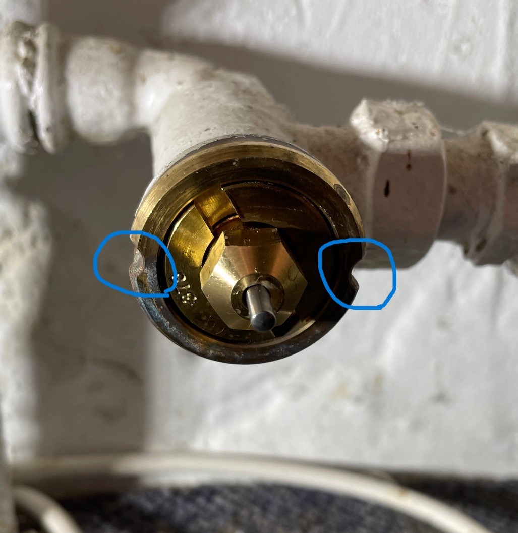

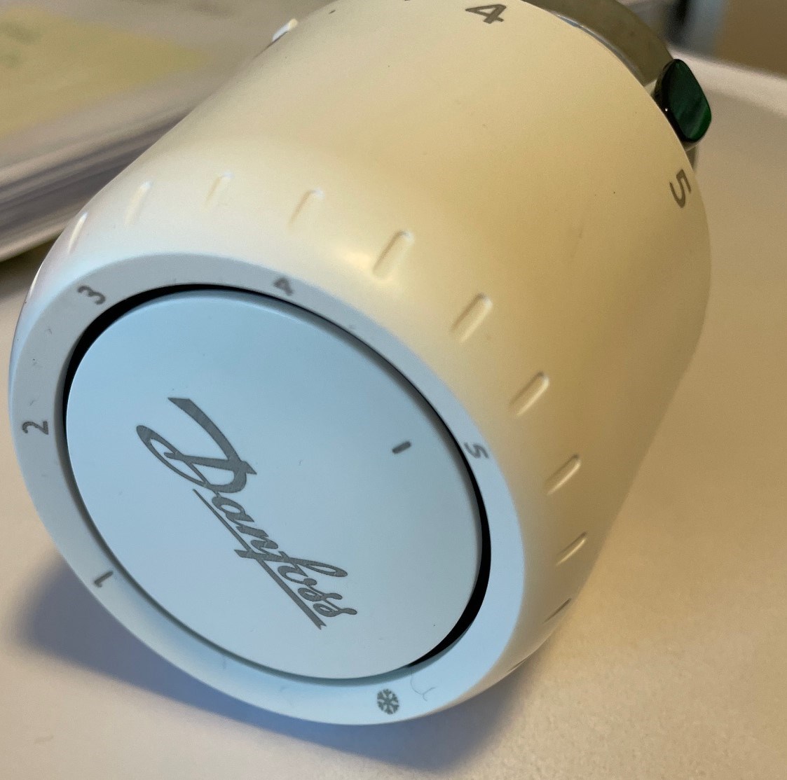

Jeg mente at jeg havde en RA/V ventil (34mm) ved en billedsøgning på nettet, og købte derfor en ny pakdåse og en ny Danfoss Aveo RA/V termostat. Det gik fint med at skifte pakdåsen men jeg kan simpelthen ikke få termostaten på.

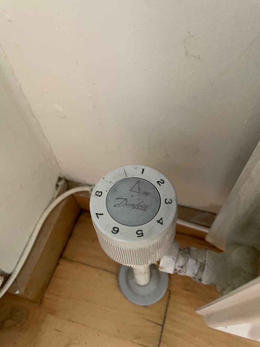

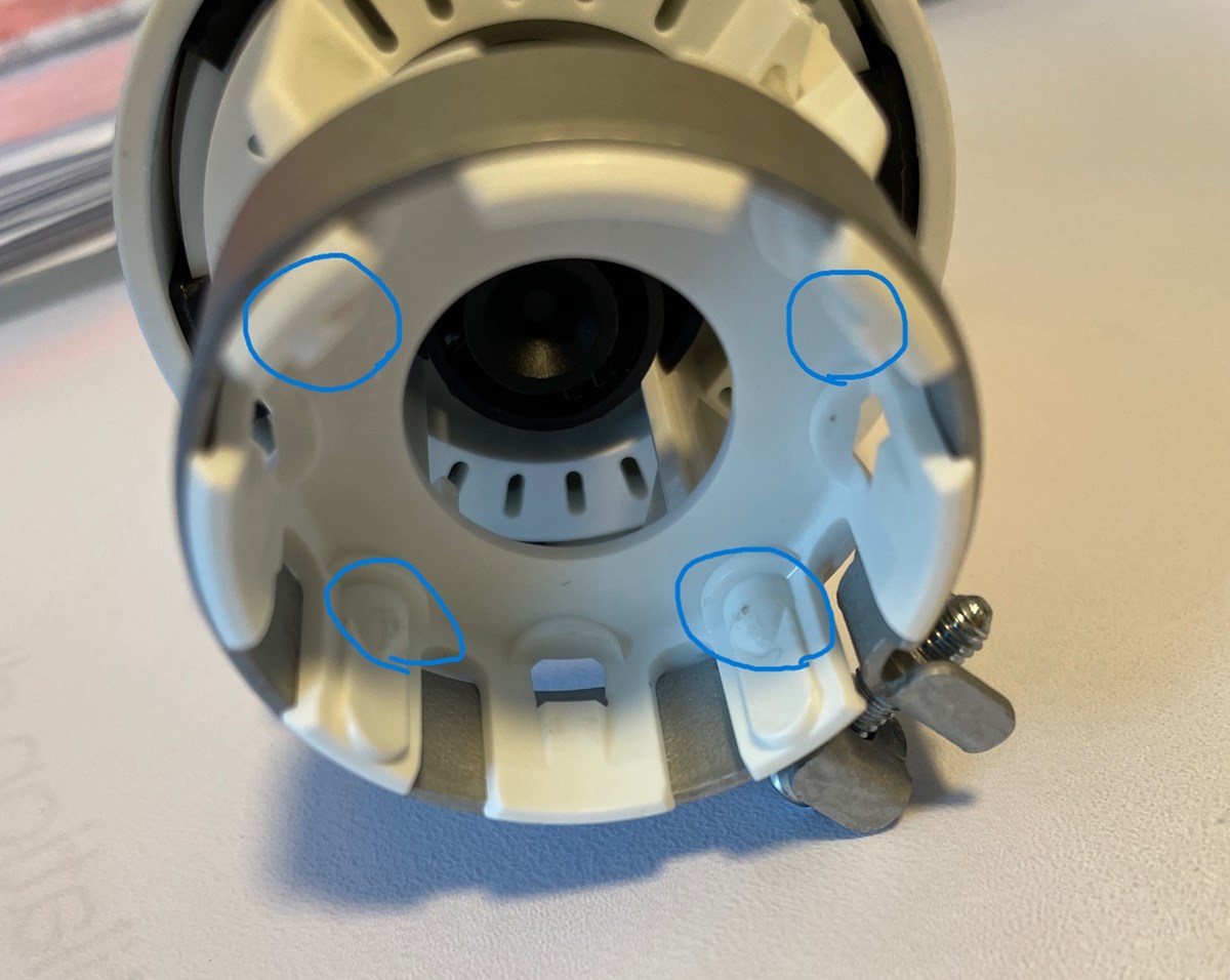

Ventilen har to indkærvninger (se billede) men der omkring spændebåndet på den nye termostat er fire "kiler" så det er måske derfor det ikke passer sammen? Men hvad er det så for en ventil jeg har og hvilken termostat skal der til? Vedhæftet til sidst er billede af en af de gamle termostater.

Danfoss returløbstermo. 1/2 Fjvr Ll 003l1014 403510004
Helt klart returtermostat du skal have fat i.
Tak for svar! Jeg må ud og have fat i en retur termostat
