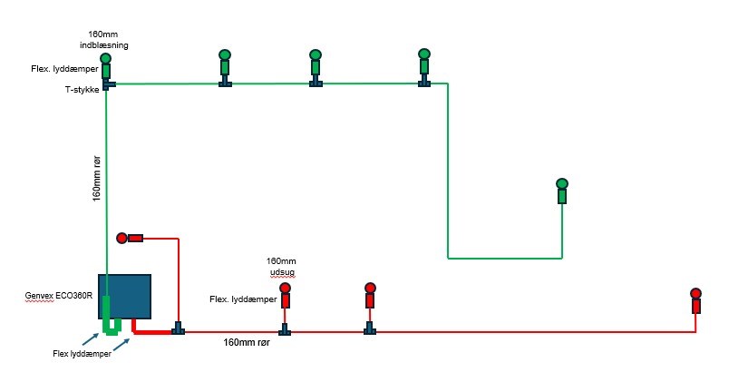

Jeg har fået installeret et Genvex varmegenvindingsanlæg i mit hus. Da jeg efterfølgende har oplevet problemer, primært med støj fra den første indblæsningventil (som selvfølgelig går ned i soveværelset), har jeg undersøgt hvordan sådan et system egentlig skal dimensioneres, bla. ved at følge guiden her fra, samt kigget BR18 og DS447 igennem.
Jeg har spørgsmål til selve rørføringen (vedhæftet), som jeg syntes er udført uhensigstmæssigt, ihvertfald ifht placering af den første ventil og hensyntagen til støj. Lige foran den fleksible lyddæmper foran ventilen, sidder et t-stykke. Når anlægget kører ved 50% (som er det den er indreguleret til), kan jeg klart høre en blafren fra ventilen, som jeg tænker er turbulens fra T-stykket? Er der nogen der har nogen kommentarer sådan generelt til rørføringen? Hele rørsystemet er dimensioneret i 160mm rør, samt flex-lyddæmpere sat på hver ventil.

T-stykker i ventilation er typisk billig/skrabet udførsel, det fremgår også af Guiden.
Du bør udskifte T-stykkerne med 45gr afgreninger.

Vil du mene at det vil være nok at udskifte T'er til bukserør/y-rør, og så ellers holde fast i de 160mm rør i hele kanalen? Eller er vi ude i at det hele skal laves om?
I princippet er det en OMMER.
Ved 216m3/h og Ø160 giver det en hastighed på 3 m/s (2,99) som er over de anbefalede max 2,5 m/s, derfor Ø200 fra anlægget.
