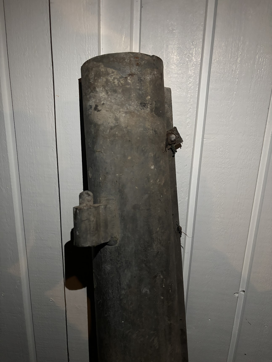

Er denne stolpe galvaniseret
Hejsa, Er der nogen der der kan svare på om denne stolpe er galvaniseret? Jeg ville gerne bruge den til at lave en snobrødsovn i et bål, men er lidt nervøs for om den giver giftige dampe ved at smide den i bålet

Den ser galvaniseret ud. Men det jo bare zink.
Den er næsten 100% sikkert galvaniseret. Havde den ikke været det ville der være kraftig rust dannelse på den.

Vi ville prøve at lægge røret ind vandret i bålet, så det blev meget varmt, og så kunne man bage snobrød ultra hurtigt inde i røret - lidt lige som en ovn.
Jeg er bare lidt bekymret for at opvarmning af det galvaniserede stål frigiver zinkdampe og dermed udgør en sundhedsrisiko

Smed her. Den er helt sikkert varmgalvaniseret. Lad vær med at smide den på bålet, det afgiver rigtigt nok ret giftige dampe. Og den bliver aldrig egnet til at bage brød, der ville du skulle have fat i et rustfast rør, men sådan et skal heller ikke direkte ned i bålet.

 Tak for svar. Jeg tror at jeg har googlet mig frem til at jeg skal have et rør i sortstål - det må jeg se om jeg kan finde. Umildbart er det ikke noget der forhandles i den dimension i almindelige byggemarkeder.
Det er mest for at lave snobrød på alternative måder, men det skal ikke være på bekostning af helbreddet.

Hvis den er ældre (+24 år) vil der være en pæn portion bly i zinken. Så at anvende til førevarer vil ikke være særlig smart  - specielt fordi den bliver varmet så meget op.
Tak for svar allesammen. Jeg tror at jeg gør som johnm foreslår at købe et røgrør at lave forsøget med
