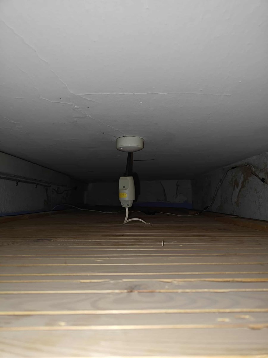

El over nedsænket loft Ash3 46 3300 30-09-2025 14:46 Kære alle LDS'ereEr der en fagmand til stede, der kan fortælle mig om der er noget ulovligt i vedhæftet el-installation? og i så fald hvad?Vh.Ash3 Ash 3 svar Følg tråden Annonce Annonce Annonce
pilehave 1210 8543 30-09-2025 14:55 Tænker ikke at der behøves en fagmand for at give dommen; ja, det er ulovligt. En forlængerledning som den viste vil blive opfattet som fast installation. I fast installation kræves normalt 1,5 mm2 ledere og det tænker jeg at hverken tilledning eller stikdåse er :)En forlængerledning må heller ikke føres gennem faste bygningsdele som f.eks. loft og væg.
Søren O 7994 7000 30-09-2025 15:06 Ved et nedsænket loft skal el-installationen flyttes ned i det nye loft. En loftdåse skal være tilgængelig. Søren O
S. Fabrin 19686 4400 30-09-2025 18:51 Builledet viser en installation, der er udført som GDS installation. Det viste lampeudtag skal være tilgængelig uden at fjerne bygningsdele, der her er loftsbeklædning. Der skal etableres et lampeudtag ved at forlænge ledningerne i det eksisterende udtag under forudsætning at lederne er fremført som kabel. Er de fremført som ledninger i rør, skal de skiftes og rørene forlænges ned i en PL dåse. fase
