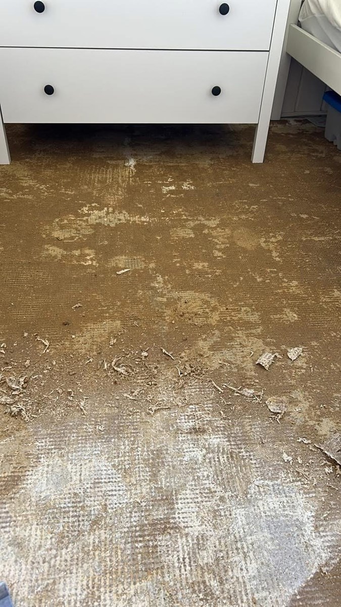

Hej jeg er i gang med at fjerne et gammelt “kokos” gulvtæpper som er limet fast
Da vi skal have lagt klik gulv,
Der sidder en del lim rester på gulvet efter gulvtæppet, som sidder temmelig godt fast, har prøvet at fjerne det med skraber og varmepistol, men det ville ikke rigtigt løsnesig.
Nu overvejer jeg bare at ligge gulvet oven på lim rester, hvad tænker i om det.
Til info er det i et ælder sommerhus hvor gulvet nok ikke er isoleret.

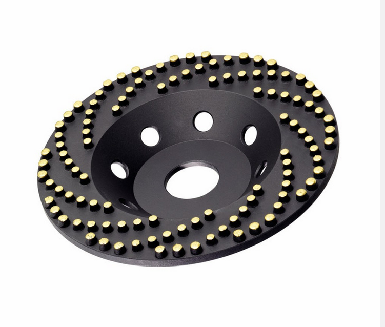

Har købet nogen “diamant” slibe klinger til min vinkelsliber. Så prøver vi dem.
Jeg tror mere på krystalsæbe. Det fjerner alt fra genstridig lim til Jehovas Vidner.
Denne her type diamantskive er specielt beregnet til lim tæpperester mv. ​Link​​​
Den kender jeg godt je_ns. Desværre er den også meget aggressiv mod underlaget.
Rantzau skrev den 01-10-2025 22:02:01
Synes nu ikke det er så slemt, hvis den er helt ny, kan det hjælpe at slibe lidt i noget hårdt beton først, evt en haveflise.
Så hjælper det også hvis man har en vinkelsliber der kan justeres ned i hastighed..
Har brugt den til at fjerne noget vådrumssikring, som jo er noget gummiagtig..
Jeg forstår dig godt je_ns, men det kræver et vist håndelag og erfaring.
Har trådstarter ikke prøvet det før, er der risiko for skader hvis underlaget er sart. Derfor anbefaler jeg krystalsæbe som er lettere at styre.
