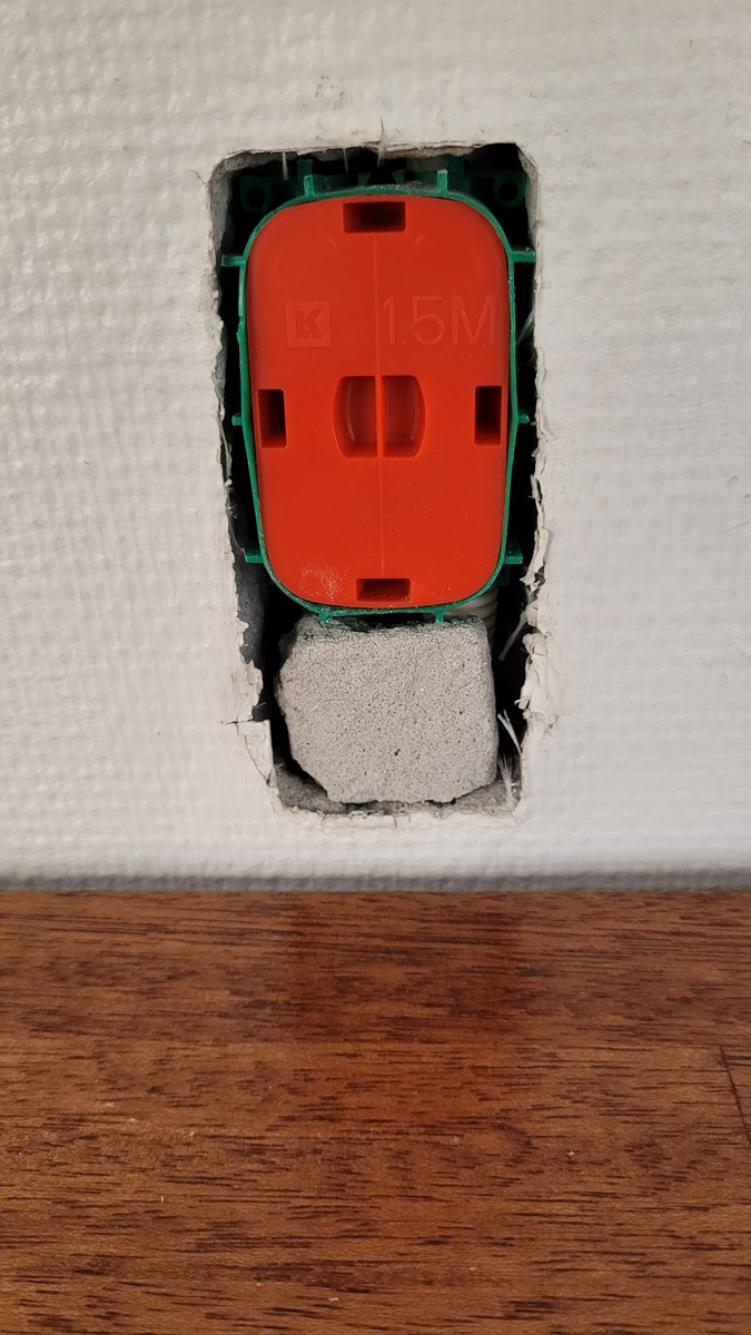

Jeg er ved at flytte en stikkontakt lidt op i køkkenet. Derfor har jeg hugget ud, og står nu og skal gøre "hullet" pænt igen. På billedet har jeg indsat den klump gasbeton jeg har hugget ud. Den skal ikke nødvendigvis være der. Er der nogle tips til hvordan det kan blive pænt igen, og matche nogenlunde med struktur tapetet.

Inden du nu gør hulet pænt igen med noget tørmørtel, der fås i små portioner i et byggemarked, så kunne du lige hugge en rille ned under bordpladen og mure et stykke 16 mm plastrør ind, så elektrikeren kan skubbe sit kabel op i dåsen.
Jeg tror ikke du skal regne med at du kan få det til at ligne glasvævet. Hvis du sætter en stump glasvæv i, bliver overgangene nok meget tydelige.
Hvis du ikke bliver tilfreds med resultatet, kan du "snyde" og sætte en 2½ modul ramme i med afdækning til et blænddæksel. Du bliver nød til at lime eller klistre det fast. Hvis bordpladen skal hæves eller der skal  hulkehl, bliver det næppe mærkbart synligt under stikkontakten, hvis du lavet et pænt "murerarbejde".
Hvis du spartler hullet og lader det tørre en smule, så det får lidt "hud kan ​ du trykke en stump glasvæv ind mod og overføre mønstret.
Først skal elektriker trække kabel, så trækker du dåsen ud og gør overflade våd, Mørtel pressen ud på siderne i hullet, og dåsen skubbes/ bankes ind på plads. Det er fint med den lille stump som også skal være fugtig.
Du kan kun bruge spartel på de sidste 0 - 3 mm Og så er fidus fra Kermit_369 rigtig godt.
