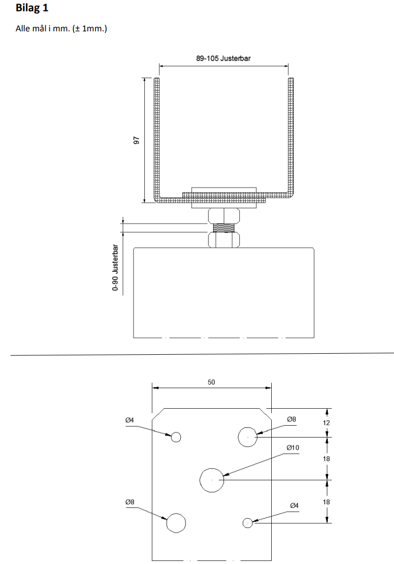

Jeg skal montere mine stolper til en carport på disse carportstolper som er gravet ned.
https://www.10-4.dk/varer/byggematerialer/bygningsbeslag/stolpesko/rbr-carportstolpe-justerbar-1525616?gad_source=1&gad_campaignid=22918064361&gbraid=0AAAAADoemwzEl8BJa67_Oqng0YsEIu3Ou&gclid=Cj0KCQjw3OjGBhDYARIsADd-uX6FdWKGyhlDPG3OxGDcnatOwAP1YUE89Bk94vM20ft9F3xMsctCImMaAqP1EALw_wcB
Hvilke skruer og hvor mange skal jeg bruge for at gøre arbejdet så stærkt som muligt.
Stolpeskoene har 5 huller på hver side til montering af skruer så i alt 10 huller. De er således fordelt per side (billede vedhæftet)
1 Ø10
2 Ø8
2 Ø4
et par franske skruer i 8 mm hullerne, og evt. en 10 mm bolt igennem, så den får fat i begge beslag.
Det har nok ikke den store betydning, da det vil være begræset hvor meget vrid, stolpeskoens design kan klare. Det er ikke noget problem, da stopler normalt bruges i konstruktioner, hvor den største kraft er tryk nedad. Skråstivere mod carportens tagkonstruktion vil gøre, at der meget lidt vrid hvor stolpen sidder i stolpeskoen.
Jeg går med på Je_ns' forslag.
