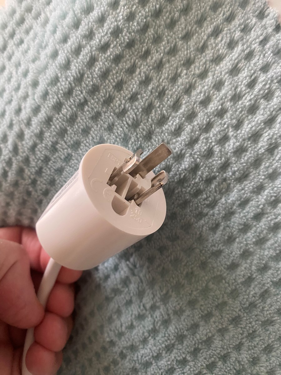

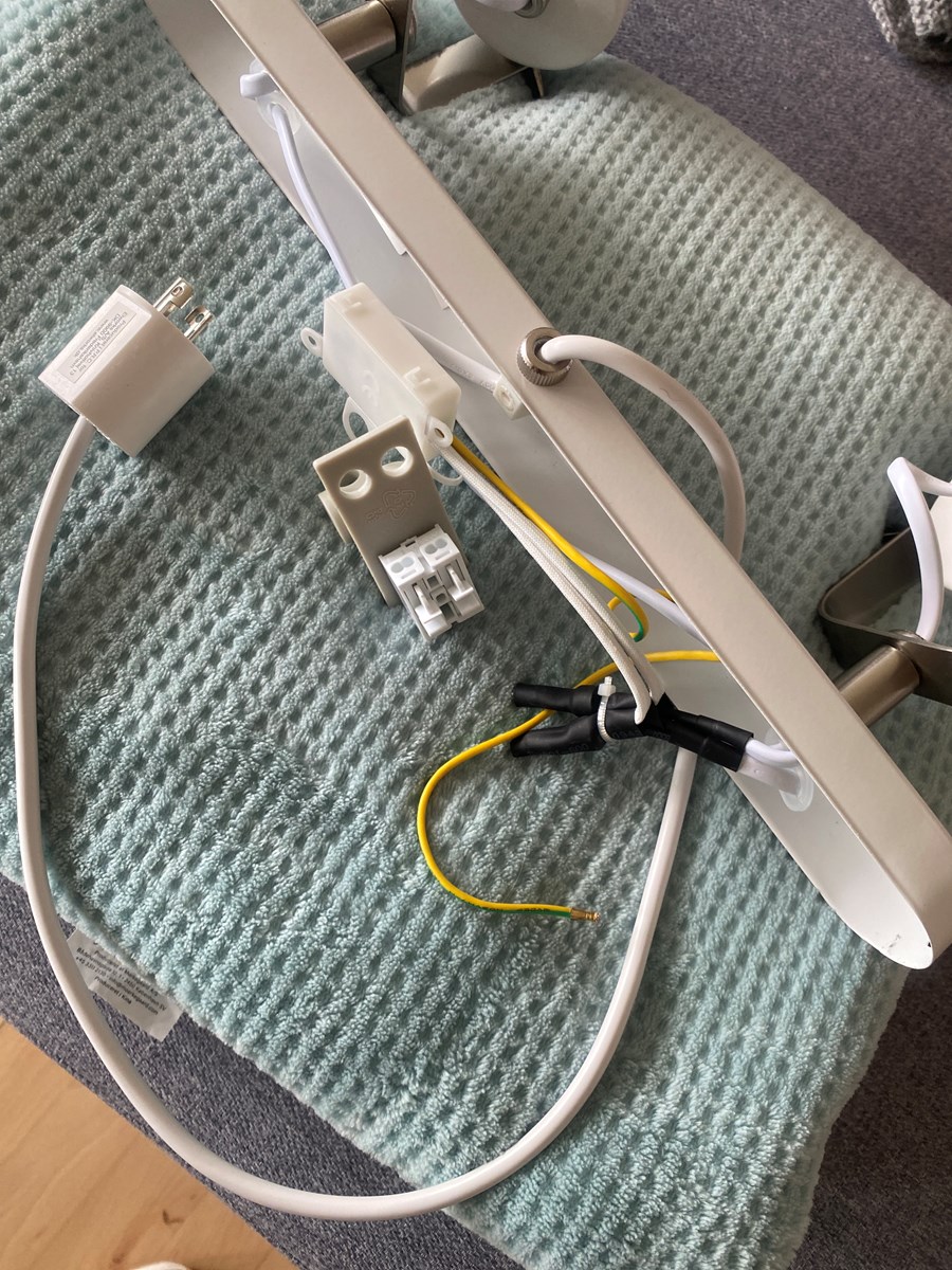

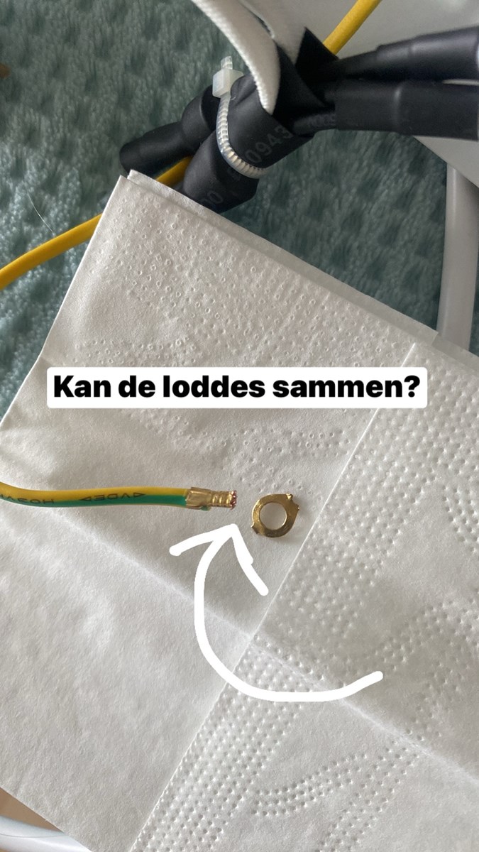

Nullemortil3 Trådstarter 4 7500 30-09-2025 11:00 Lampestikproppen er med 3 ben. Den gul/grønne ledning har mistet den lille ring men kan de loddes sammen igen? Sætter lige billeder efterfølgende. Vil selv - kan selv! (hvis tålmodigheden holder 🤭)
Nullemortil3 Trådstarter 4 7500 30-09-2025 11:05 Billeder til mit spørgsmål. Nemmest er det jo hvis den kan undgåes at blive tilsluttet med tør jeg det? 😳 Vil selv - kan selv! (hvis tålmodigheden holder 🤭) Annonce
je_ns 13055 30-09-2025 11:27 Du kan bare klippe den defekte kabelsko af, afisolere ledningen og lav et lille øje, på det afisolerede, bedst hvis du har en lille fladskive mellem ledning og skruen. Vi prøver igen, i morgen --
S. Fabrin 19690 4400 30-09-2025 11:57 Klip den gulgrønne af og glem den. Monter blå og brun i stikproppen og tænd lyset. :-) fase
Nullemortil3 Trådstarter 4 7500 30-09-2025 12:04 Tusind tak for jeres hjælp. Lampen hænger og den lyser Vil selv - kan selv! (hvis tålmodigheden holder 🤭)
