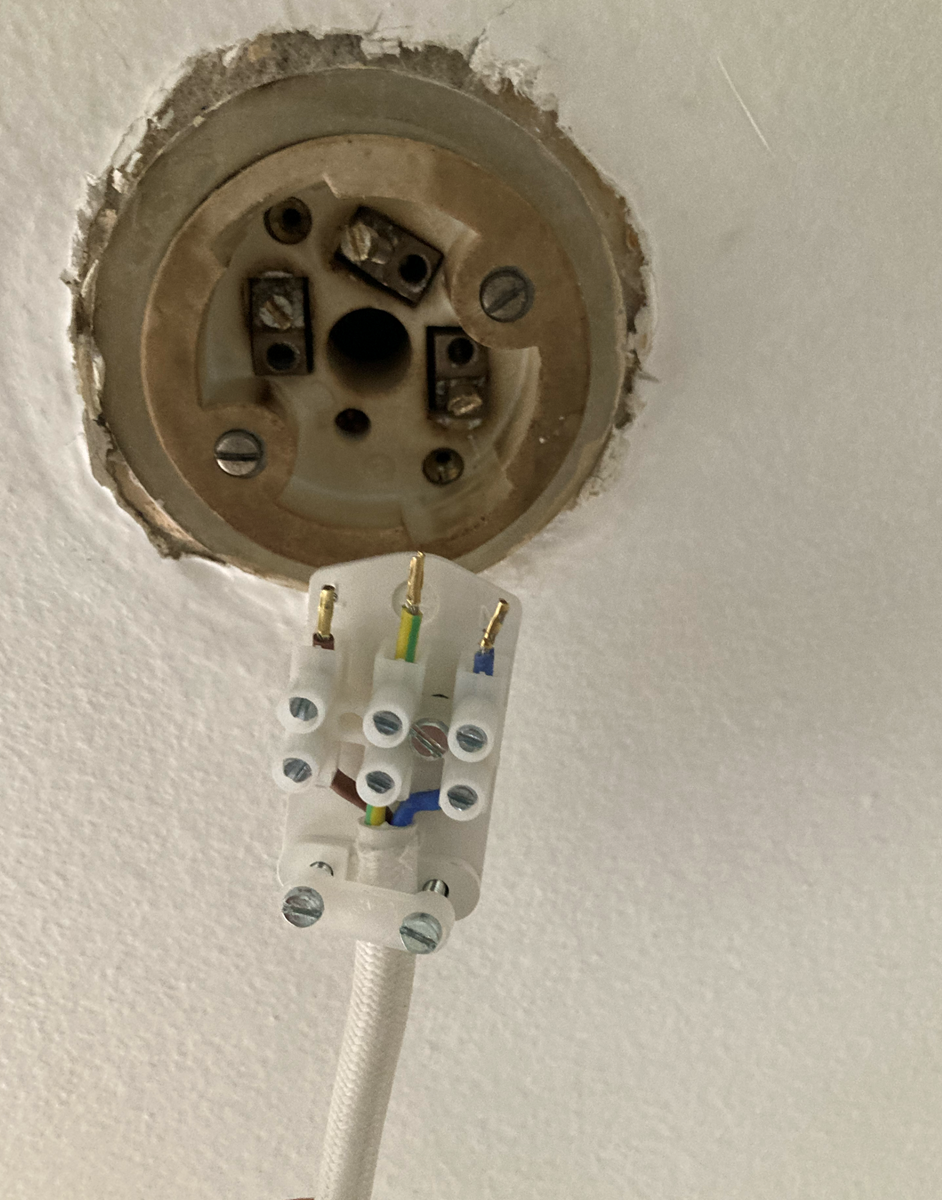

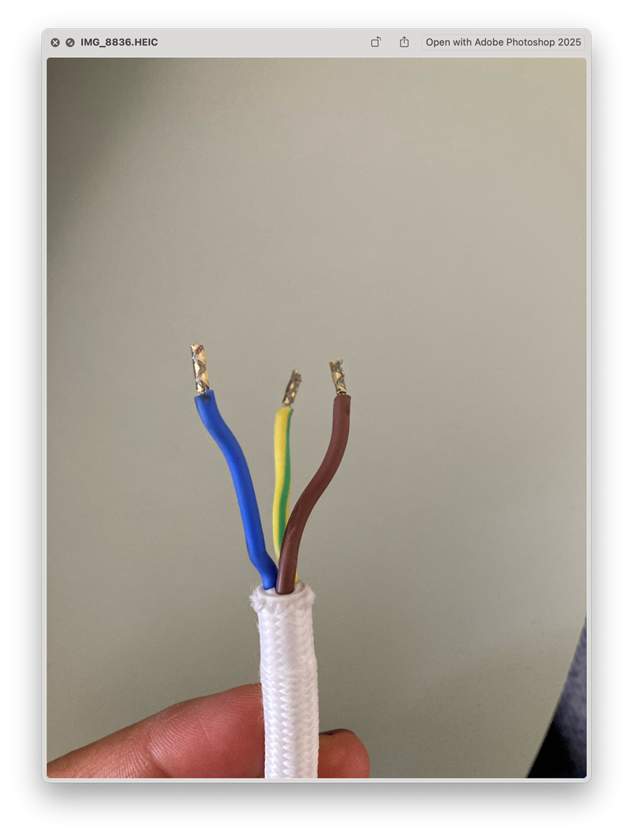

Loftlampe HolaClaudia 4 28-09-2025 13:40 Kære Forum,Kan I hjælpe mig med at fortælle mig, hvilken ledning, der skal hvor? Jeg kan forstå normlat er der kun brun og blå, så hvorfor er der denne gul/grønne ledning?På forhånd tak :) 8 svar Følg tråden Annonce Annonce Annonce
S. Fabrin 19690 4400 28-09-2025 14:32 Den gulgrønne ledning er en jordledning, der er tilsluttet metaldelen(e) på din lampe. Du sætter en samlemuffe ledningen og forbinder brun og blå til de to klemmer med skruer. Jeg går udfra, at der en baldakin på ledningen til lampen. fase

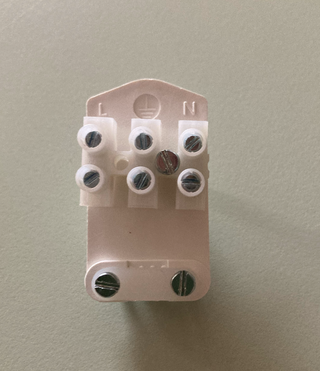

HolaClaudia Trådstarter 4 28-09-2025 17:00 Tak for svar S. Fabrin. Er det denne, du mener når du skriver samlemuffe?

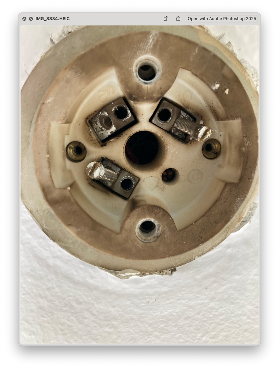

HolaClaudia Trådstarter 4 28-09-2025 17:29 Det giver ikke helt mening for mig stadigvæk. Er dette korrekt? Hvordan ved jeg nu, hvilken, der skal ind hvor?
S. Fabrin 19690 4400 28-09-2025 22:20 De muffer, du viser, kaldes kronemuffer. Samlemuffer er med kun et hul. Klip den gulgrønne ledning af og fjern kronemufferne. Du har nu et ophæng med kun to ledninger. en brun og en blå. De to tilsluttes to af klemmerne i rosetten. Prøv med blå i klemmen nederst til højre og den brune i en af de andre. Det er rent gæt uden at kunne måle. fase

ev elmand 30607 7480 28-09-2025 22:57 Du behøver ikek samlemuffe, Som Fabrin skriver så kan du klippe den gul/grønne og du har blot 2 ledninger tilbage.Det er ikke muligt at sige hvor de skal monteres, så du må prøve dig frem. F.eks. den blå i klemmen klokken 3 og den brune i klemmen klokken 12 virker det så er det okEllers flyttes den brune over i klemmen klokken 9Er der ingen af de muligheder der virker så skal den blå i klokken 9 og den brune i klokken12 Så har du gennemgået de muligheder der er. Har nogen samlet det, kan det skilles ad. Samles igen ? ?m.v.h. Erik (1/2 ekspert i mange ting)
AllanE 2663 2650 29-09-2025 10:03 Ja, lad endelig være med at montere den gul/grønne.Og pas nu på fingrene! Du kan ikke vide med sikkerhed om der er konstant strøm i én af dem, selvom du har slukket på kontakten. Så på med nogle gummisko, eller sluk for strømmen helt ude i eltavlen, når du prøver. Mvh. AllanE
buller27 1204 29-09-2025 10:29 Den blå ledning der hvor der står "0" og den brune i den hvor der står "M1". Love er minimumsiveauet - men der regnes altid med en mindre mængde af folk har svært ved regler.
