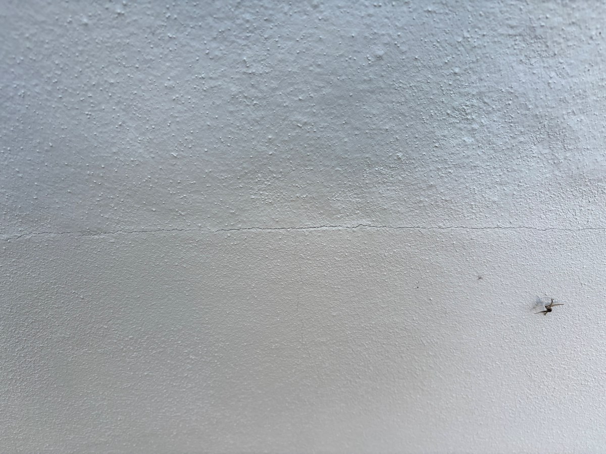

Vi har et ældre hus som har en noget mærkværdig opbygning: ydermuren er et træskelet med hønsenet hvorpå der så er mørtel. Ikke særlig godt men nuvel sådan er det bygget i 1930erne. Nu er den nederste del af træskelettet inkl bundrem rådnet efter at have fået fugt over mange år fra neden. Forsikringssag osv. Tømreren har åbnet op og skiftet træet ud og lagt murpap under ny bundrem ned mod fundamentet. Ca 50cm nederst af muren hele vejen rundt. Så langt så godt. Mureren har så hæftet hønsenet på og herpå lagt et godt lag juramørtel (kalkmørtel) - men uden et glasfibernet.

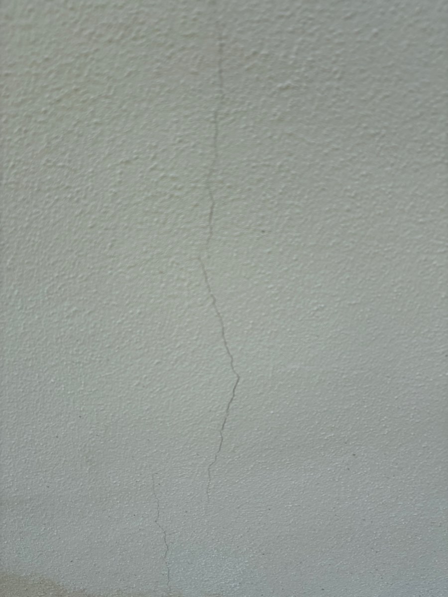

Nu har vi fået disse revner - både horisontalt hvor den nye og gamle mørtel mødes som man kan se på andet billede, og vertikalt - som mureren siger er kommet fordi træet stadig arbejder og de skal nok komme og kradse dem ud og fylde i om noget tid (næste år?) når træt har “sat sig”. Fair nok måske men jeg er urolig for at der kommer fugt ind ad disse revner (der er en del). Vi skal stadig have lavet resten af huset og jeg har hørt at det kunne give mening at lægge glasfibernet ind i mørtlen - men mureren mener at det er en dårlig ide fordi denne nederste del af muren som møder den gamle mørtel så bliver for “stærk” og at vi sp risikerer endnu flere revner op mod den gamle mørtel/gamle træ der ligger bagved.
Hvad siger i? Skal der glasfibernet ind?
Din murer har delvis ret hvis træet ikke er helt lagret. Tidligere brugte man jute eller sækkelærred i strimler som forstærkning i flere lag med mellempudsning.
Glasfiber er for tæt i strukturen så lagene af kalkmørtlen ikke får forbindelse. Jeg mener der findes et produkt med terrakotta på metalvæv i ruller der anvendes som armering. Det findes med sikkerhed i Barcelona, men det kan du nok ikke bruge til ret meget.
Prøv at kontakte Stark. Jeg mener jeg har set noget tilsvarende hos dem for år tilbage.
