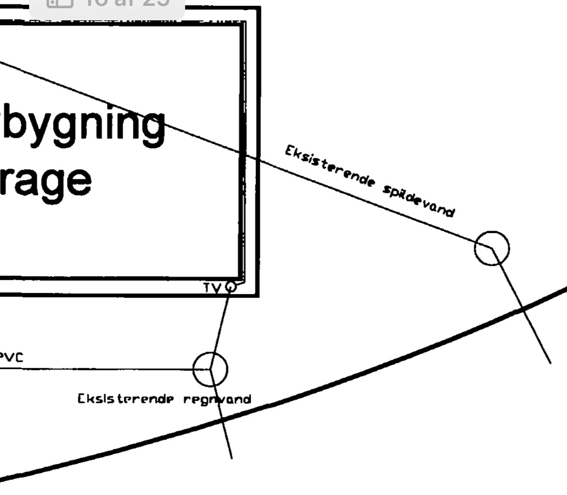

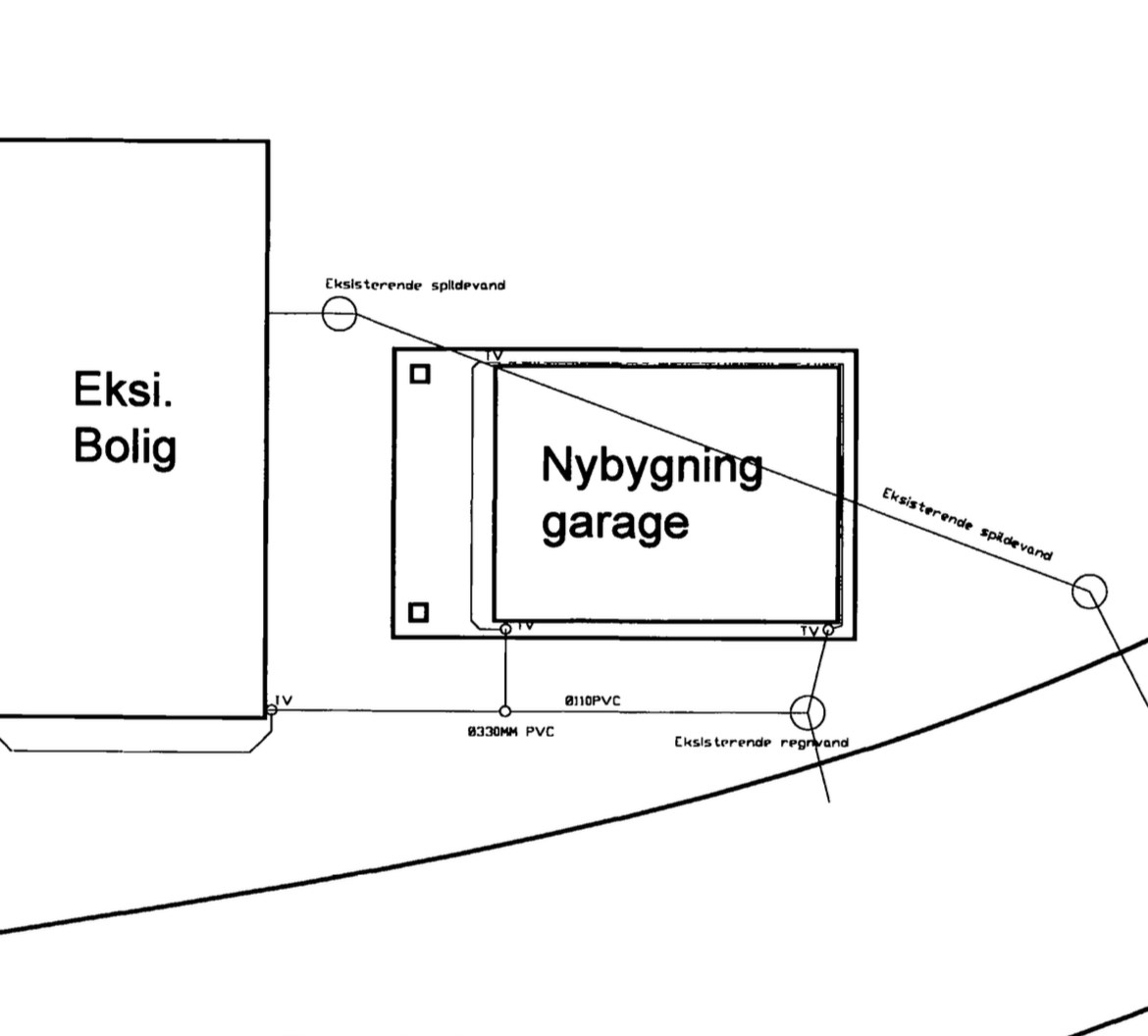

Jeg kunne rigtig godt tænke mig at finde alle 3 brønde der efter tegningen skulle være på grunden.
Eksisterende kloak tættest på bolig skulle ligge under fliserne, men vi har for nyligt haft det meste gravet op da vi fik anlagt fjernvarme og de stødte ikke på nogen brønd. Vi høj så kloakeringen kan ligge relativt dybt da vi har underetage (går ud derfra i jord niveau og stueetagen går man ud i jordniveau.) Så at de ikke fandt kloakrøret er formentligt fordi det ligger en del dybere. Undrer mig bare over de ikke fandt brønden. Så skulle jeg have en eksisterende brønd mere længere væk fra huset. Dette skulle være i græsset. Også denne har jeg ikke kunnet finde. Har prøvet med begge her i vinters at se på termisk kamera men uden nogen resultater der kunne bruges.
Brønden der er til regnvand er også i fliser men denne er lavet synlig så den har jeg kigget i ligesom den også er testet for om den skulle passe med tegningen. Og det er, som det også burde være, kun regnvand der kommer ud i den.
Så mit problem er at finde de 2 andre brønde til spildevand.
Jeg har snakket med en kloakmester der ikke kan forstå hvis vi allerede skulle have 2 stik ud i det offentlige system da det ellers normalt bare er en sammenbrønd det skulle gå i tæt ved vejen og så splittes den dag de separerer det i vejen.
Men alt tyder altså på at jeg har 2 udgange til det offentlige system og at det er separeret helt ud til vejen.
Men kunne selvfølgelig stadig godt tænke mig at finde de 2 brønde.
(Huset er fra 1977 og garagen fra 2011 hvor man dengang også har valgt at få splittet regnvand og kloak)
Nogen gode råd til hvordan jeg kan finde de brønde? Kan de søges på nogen måder?
Kloak tegninger er ikke altid helt korrekte..
Hvis du vil søge efter dæksler i græsplænen, kan en metalsøger somme tider finde dem, da der som regel er jern armering i dækslerne.
ellers kan et stykke 8 mm rundjern/armeringsjern der er sleben spids i enden også bruges, så kan man prikke sig frem og finde dækslerne..
Er der en brønd ude i vejen kan du få kørt tv op i systemet, og på den måde få det lokaliseret, tv/slamsuger  firmaerne har også en føler de kan skubbe ind, som de så kan lokalisere med en søger oppe fra jordoverfladen.

Jeg har 2 brønde ude ved vejen ud for min grund, den ene er omkring hvor regnvandsbrønden står. Den anden er et godt stykke længere henne. Så hvis det går i nr. 2 så er det et stykke længere fra hvor tegningen viser, heller ikke der har jeg dog kunnet finde noget.
Ved godt en tegning er vejledende men tænker dog et par meters difference burde være realistisk.

Prøv at lave en søgning på LER.dk der viser området ud for din grund.
Her kan du nogen gange se placeringen af stikledningerne på kloakken og måske ud fra det, se hvor du er koblet på. Dine ledninger kan godt være koblet direkte på hovedledningen uden at det skal være i en brønde.
Nøjagtig position kan fastlægges vha et kloaktv, det tager 1-2 timer for en kloakmand at lave udmålingen. Han kan starte ude i vejen hvor dækslet til brønden med jeres spildevandstilslutning ligger.
