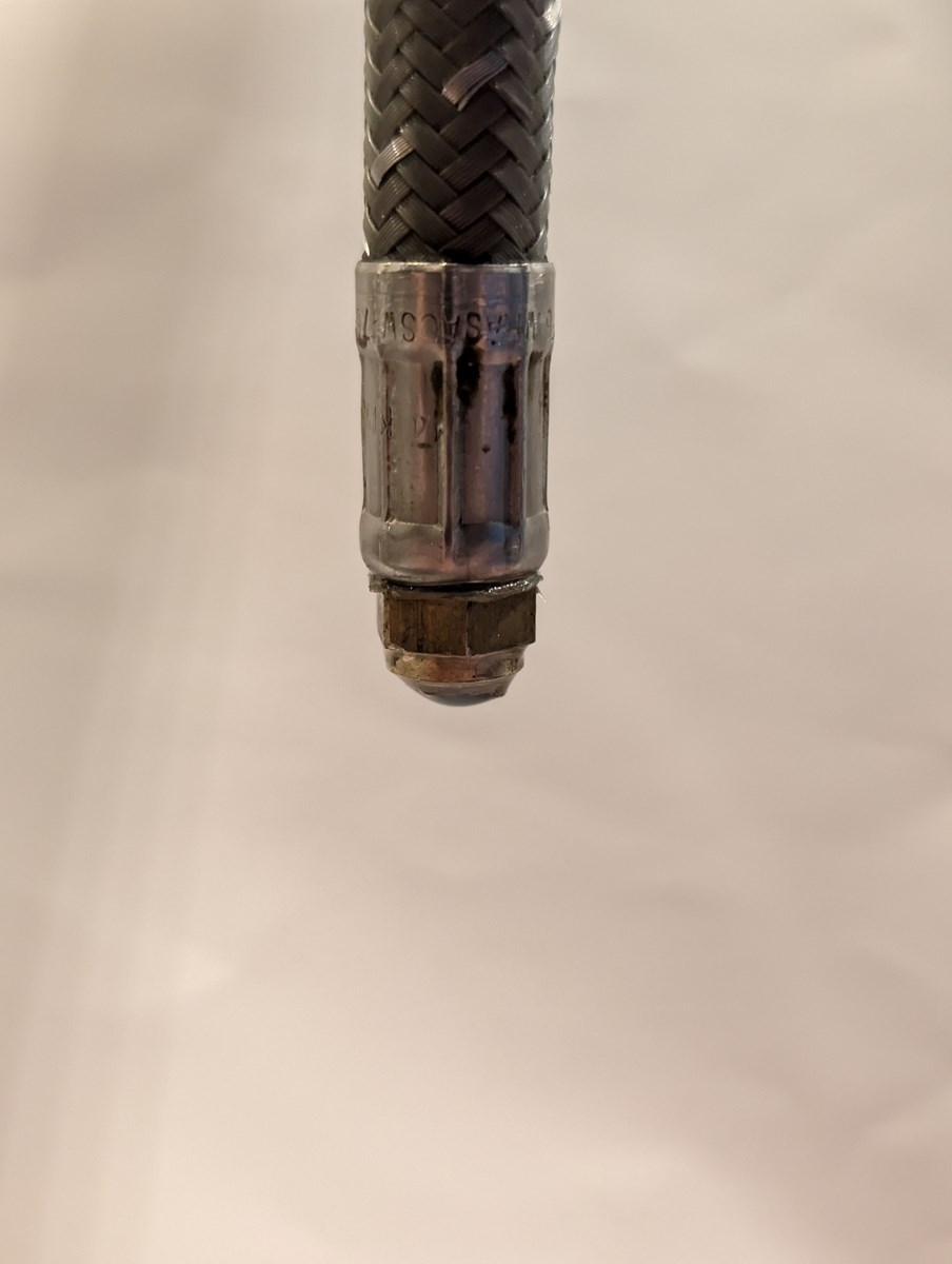

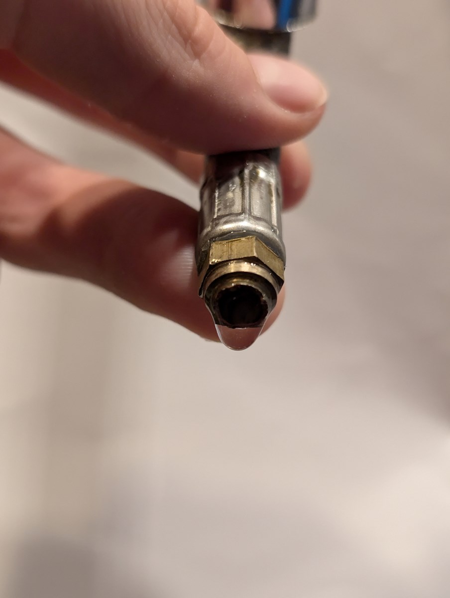

Ja, jeg kender ikke ordene på det men vi har en Newform XT vandhane (https://cassoe.dk/product/newform-xt-krom-2/) (4345) med udtræk, hvor noget er knækket - se billederne. Jeg er i tvivl, om kan møtrikken i enden af slangen kan skrues af og en ny enhed sættes på eller om der skal købes en ny slange med det i.
Jeg håber nogen kan hjælpe.
Det ser ud til at selve gevindet er knækket . Resten sidder i hanen endnu og skal fumles ud før du kan montere en ny slange.
Så det er en ny slange der skal til?
Gaf skrev den 27-09-2025 21:25:34
 Ja desværre, den kan ikke reddes..
