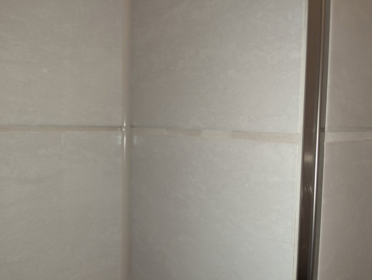

Har fået nye fliser på badeværelset med perlehvide fuger (lysegrå farve) Der var fejl ved flere af fugerne såsom udtørret bobler og de var ikke jævne så mureren lavede det om de steder.
Desværre blev de rettede fuger markant mørkere end dem der blev lavet fra starten.
Udover brug af fugepen er der så nogle der kan give et godt råd til hvad jeg kan gøre. Produkter jeg kan bruge.
Der er Terrazzo på gulvet så jeg skal være forsigtig med syre produkter.
Mureren siger det udlignes over tid men tror ikke helt på denne forkaring

Der må jeg nok give mureren ret. Nye fuger er mørkere indtil de er fuld hærdede.
