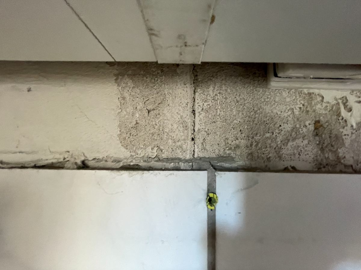

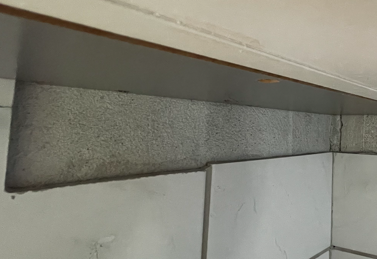

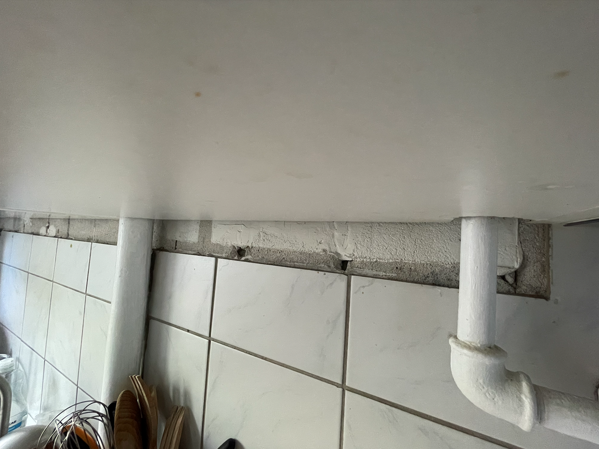

Min kæreste og jeg overtog en gammel københavnerlejlighed her den 1. september. Standen er ikke i top, og vi var indstillede på at det var lidt af et håndværkertilbud. I køkkenet er der sat fliser op. Dog mangler der en "stribe" fliser helt øverst, hvor den rå væg er blotlagt. Den tidligere ejer har tilsyneladende opgivet at færdiggøre fliserne. Vi har ikke selv rørt eller gjort noget med denne væg - vores intention er at få renoveret køkkenet om nogle måneder.
Nu er vi så blevet opmærksomme på at der potentielt kan være asbest i gammelt fliseklæb. Er der nogen kloge hoveder, som kan spotte hvorvidt vores væg ser asbest-agtig ud? Min kæreste og jeg er helt grønne på gør-det-selv området, og har derfor ingen baggrundsviden om hverken fliser, mørtel eller fliseklæb. Lejligheden er fra 1935, men der er opsat et nyere IKEA-køkken for nogle år siden.

Så længe fliserne bliver siddende er der på ingen måde fare for der kommer asbest ud i rummet, det er først hvis du fjerner fliserne der kan være en risiko.
Og vil i fjerne fliserne, så få lavet en test af fliselimen for asbest..

Og der er heller ingen risiko ift. det blotlagte stykke af væggen? Vi ved ikke hvad der har siddet der eller hvornår det er taget ned - så i vores uvidenhed, blev lidt nervøse for, om vi har indåndet flyvende asbeststøv som kom fra vægstykket uden fliser. Måske er det en irrelevant bekymring?
Vi lader fliserne sidde for nu, og får lavet en test når de skal ned. Tak for tippet!
Ikke så længe i begynder at bore, hakke, slibe osv i det.

For lige at svare på tvivlen om den manglende stribe fliser. Det ser ud som om der ikke er brugt fliselim på det stykke. Det er  pudslag eller leca blokke der ses, og det indeholder ikke asbest.
For mig at se, har der tidligere siddet et skab længere nede. Dette er så udskiftet med et, som sidder lidt højre. Derfor det blottede stykke mur.
Da der aldrig har siddet fliser dér, har der ikke været brugt fliselim på det blottede stykke, og dermed er der ikke noget akut problem. Det er først, hvis i begynder at fjerne fliserne, der kan være problemer.
