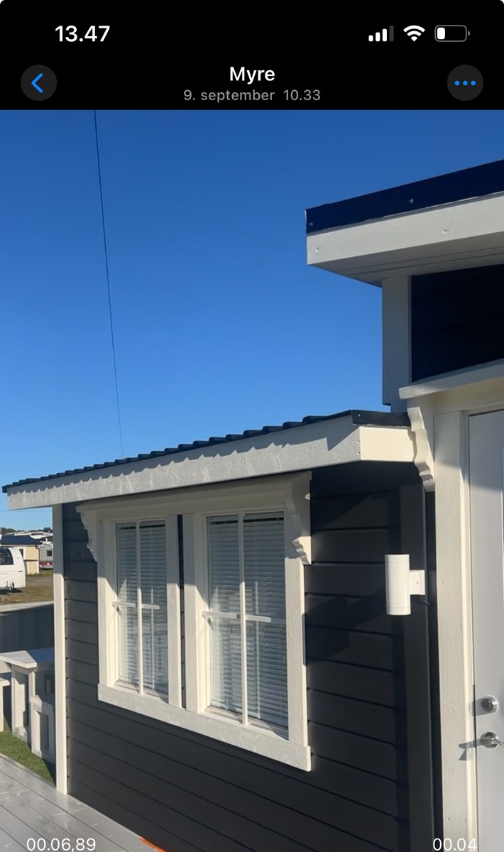

Hej har denne lille hytte stående i Nord Norge. Skal bruges til beboelse i vinterhalvåret, og har en del kilder til varmetab. Blandt andet vinduerne som kun er 1 lags. Forsatsvinduer bliver vel egentlig montert på indvendig side, men kan jeg få nogen effekt af at sætte den udvendig direkte ind på den hvide ramme rundt om vinduerne? Fra plexiglas til vinduet vil der blive et hulrum på 5-7 cm. Biltema sælger plexiglas på 120x80 cm som passer perfekt til formålet. 4 mm tykkelse på dem. Løsningen er tiltænkt at være midlertidig så de bliver pillet ned igen når sommeren kommer.
Er dette en fin løsning og tror I det kan mærkes indvendig ifht varmetab?
Hvordan monterer jeg bedst mulig pladerne for at beskadige vinduesrammen mindst mulig?

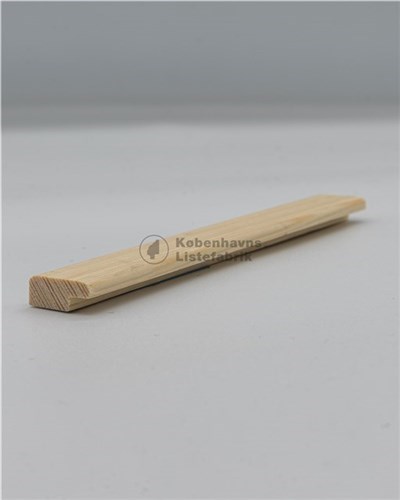

Så sæt den op med falselister, og evt glasbånd..
