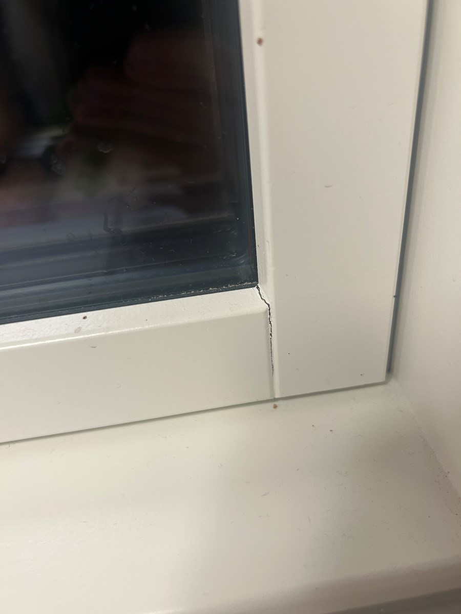

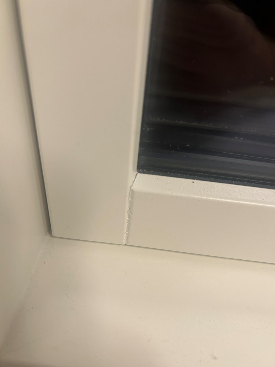

Er det normalt ved nye vinduer?
Hej Alle! Jeg har for mindre end 5 mdr siden fået skiftet til nye Alu træ vinduer i stort set hele mit hus 13 stk i alt. Jeg har nu opdaget at samlingerne nederst i det ene vindue, er krakelert.
Er dette normalt?

nej det må de ikke selv billige vinduer skal overholde nogle standarter , så det er en reklamation
Hvor finder jeg de standarter? Har en fornemmelse af at tømmeren forsøger at spise mig af med noget vrøvl.
hvis det er tømmeren der siger noget andet , lyder det mere som om han vil løbe fra ansvaret hvid det er pga fejl montering elig
er det vinduet der er fejl på , koster det jo ikke ham noget , så er det jo fabriksgarantien
men se at få det anmeldt på skrift , så du kan dokumentere der er reklameret , mange har kun 6 mdr garanti

 Det kan godt være nogen kun giver 6 måneders garanti, men der er en altså en lovfæstet 24 måneders reklamationsret.
Uagtet dette er det dog en god ide, at reklamere så hurtigt som muligt, idet bevisbyrden skifter i løbet af de 24 måneder.
Er det virkelig en reklamation? Vores Velfac ser mere sprunke ud, og vores byggesagkyndige sagde det var normalt.

 korekt
det er bare sådan at ved garanti skal fabrikken bevise hvis det ikke er en fejl fra deres side
ved reklemationsret er det dig selv der skal bevise at det er en fabrikationsfejl , og det kan være ret svært
Hvis det kun er en lille "overfladisk" revne i træets samling så vi det være nemmer bare at male det over.
 Det kan  tømmeren gør gratis.
