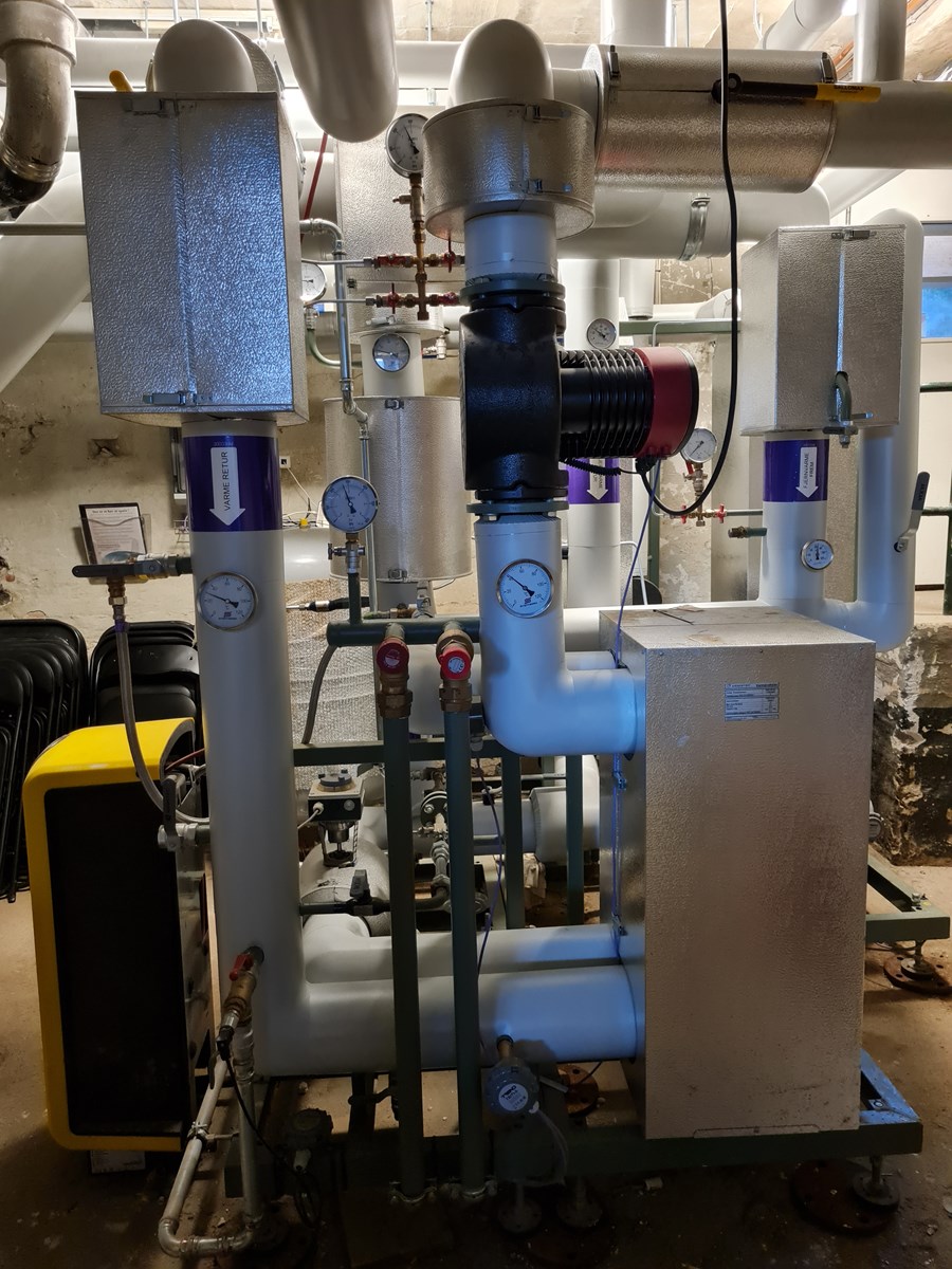

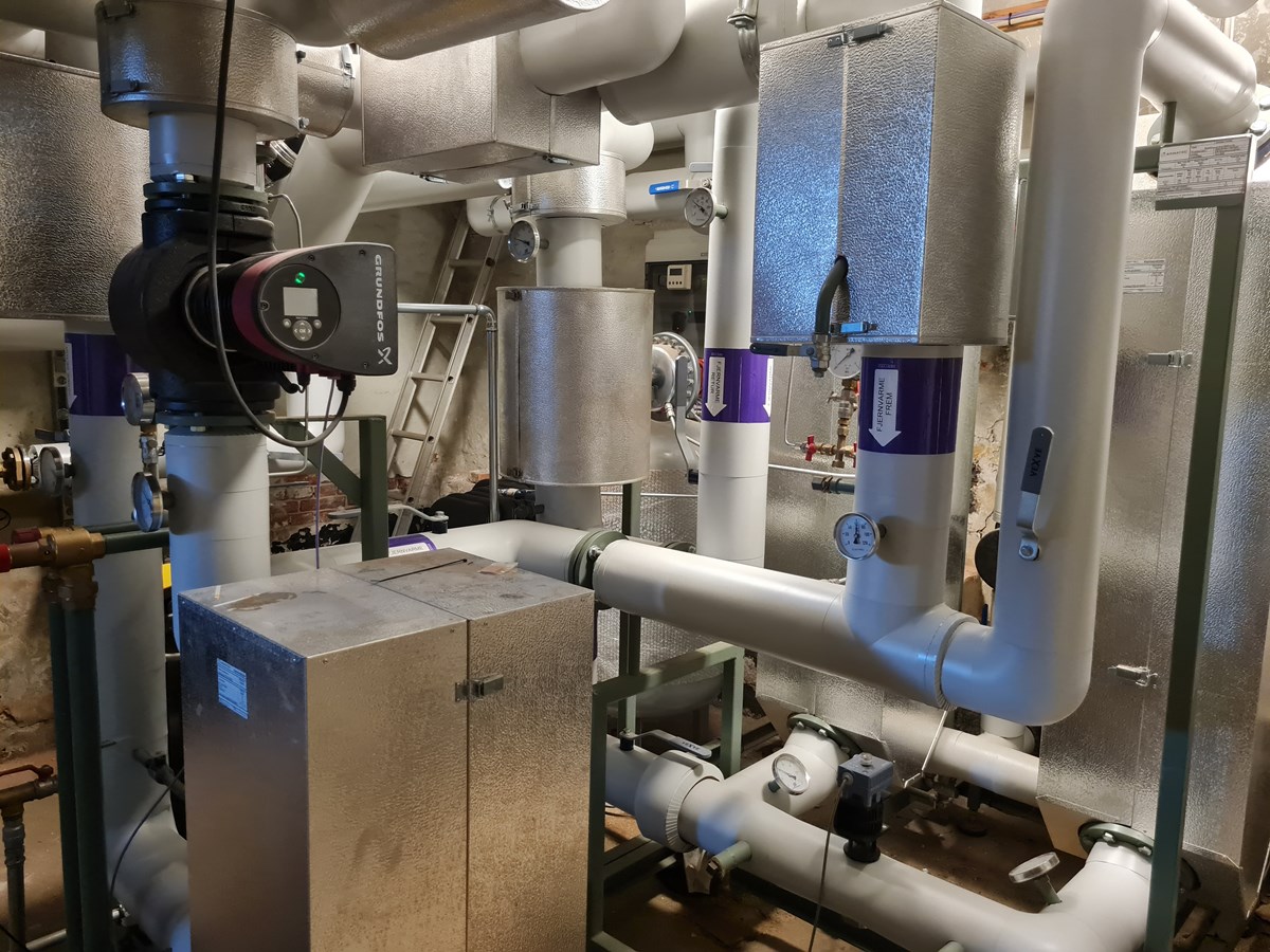

Jeg har været på besøg i vores kælder, hvor BWT-anlæg og fjernvarmevand kommer ind i bygningen. Det var svært at adskille 'min' lyd fra den øvrige brummen dernede, så jeg kunne desværre ikke pege på en dims som lyden tydeligt kom fra.

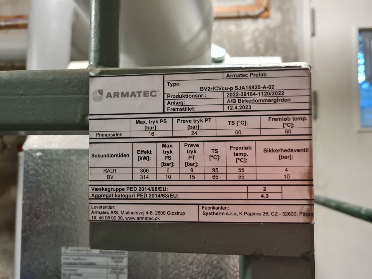

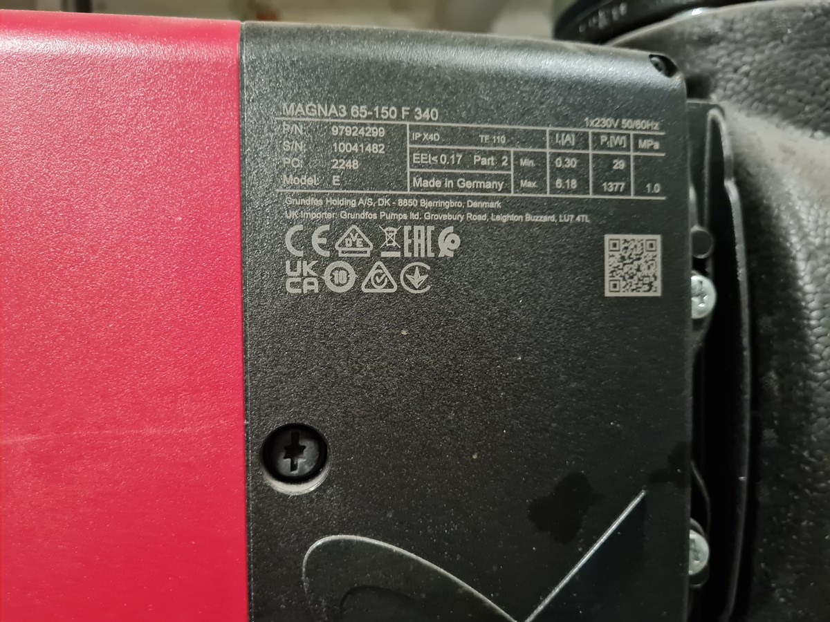

Jeg har vedhæftet nogle billeder fra kælderen. Men ikke af BWT anlægget, da det var mere stille.
