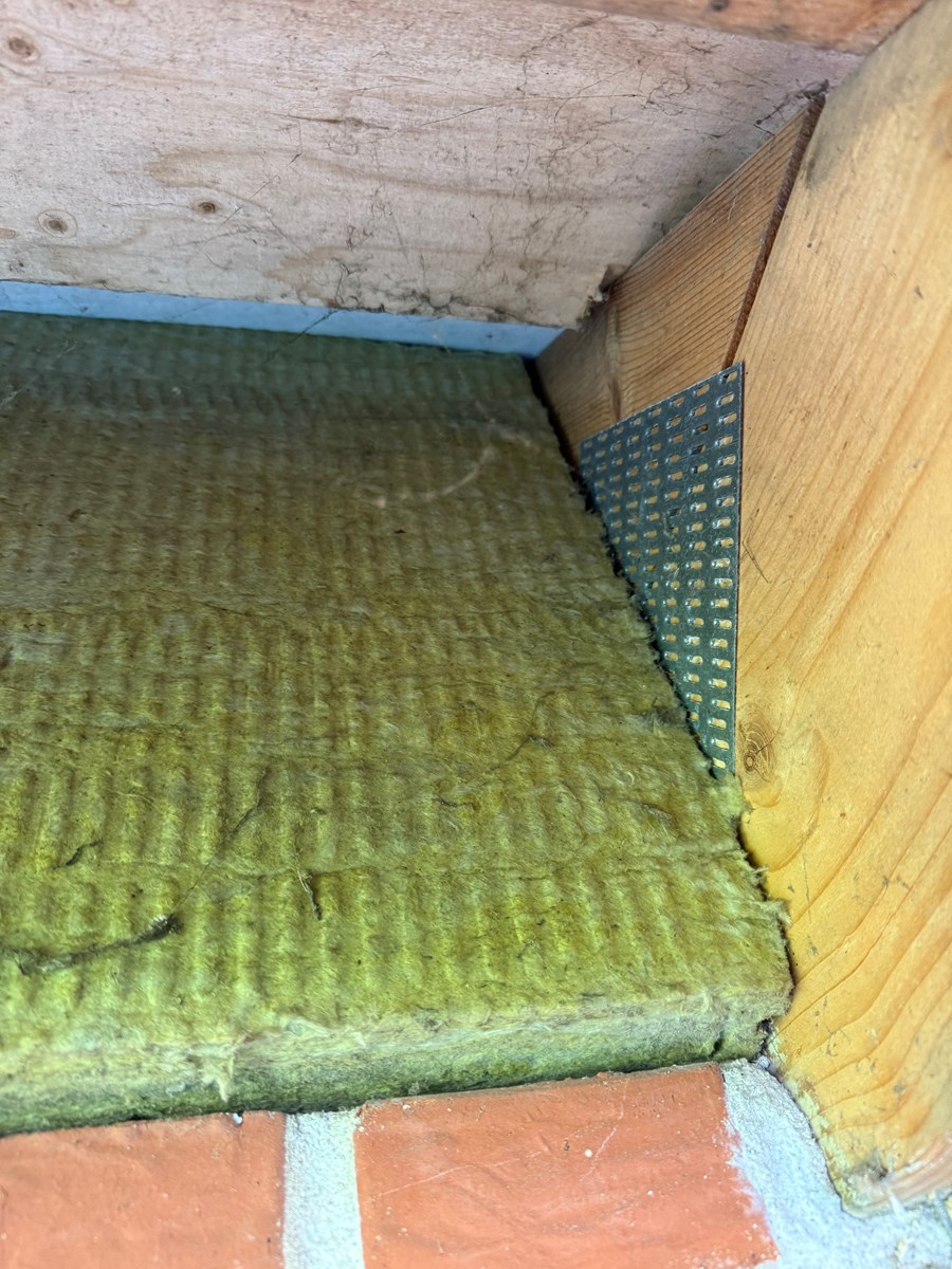

vi overtog et hus for snart 10 år siden. Når stærk vind står i en bestemt retning får vi kolde fødder på 1. salen. Nu har jeg endelig taget mig sammen og skruede udhængsbrædderne af for at se. Der står fint en form for vindspærre på ydermuren i form af en terrænbatt (må den hedde?). Den ser ud til at være fuget med skum ud mod spærrene, men ned mod muren kan der let komme luft ind.
Jeg kan desværre ikke komme ind i skunken.

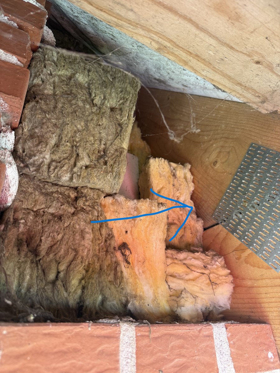

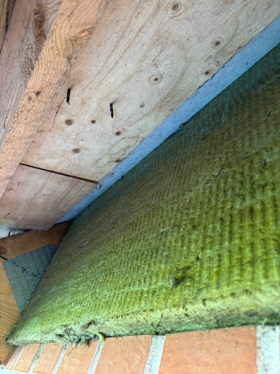

Hvis man ser på det sidste billede, så er der IKKE lukket ved det sidste spær ud mod gavlen. Nu proppede jeg lige lidt rockwool i (der hvor pilen er) ellers var der direkte adgang ind til skunken. Formoder jeg også skal lukke af her? Og må / kan jeg sætte noget vindpap op under mine udhængsbrædder (der i dag er monteret med 8-10 mm luft imellem) for at minimere vindens indtrængen? Kan jeg gøre andet? Og så fuge terrænbatt?

Jeg ville være forsigtig med at lukke mere grundigt af hvis undertaget har ligeså meget overfladeskimmel over det hele som på sidste billede.
