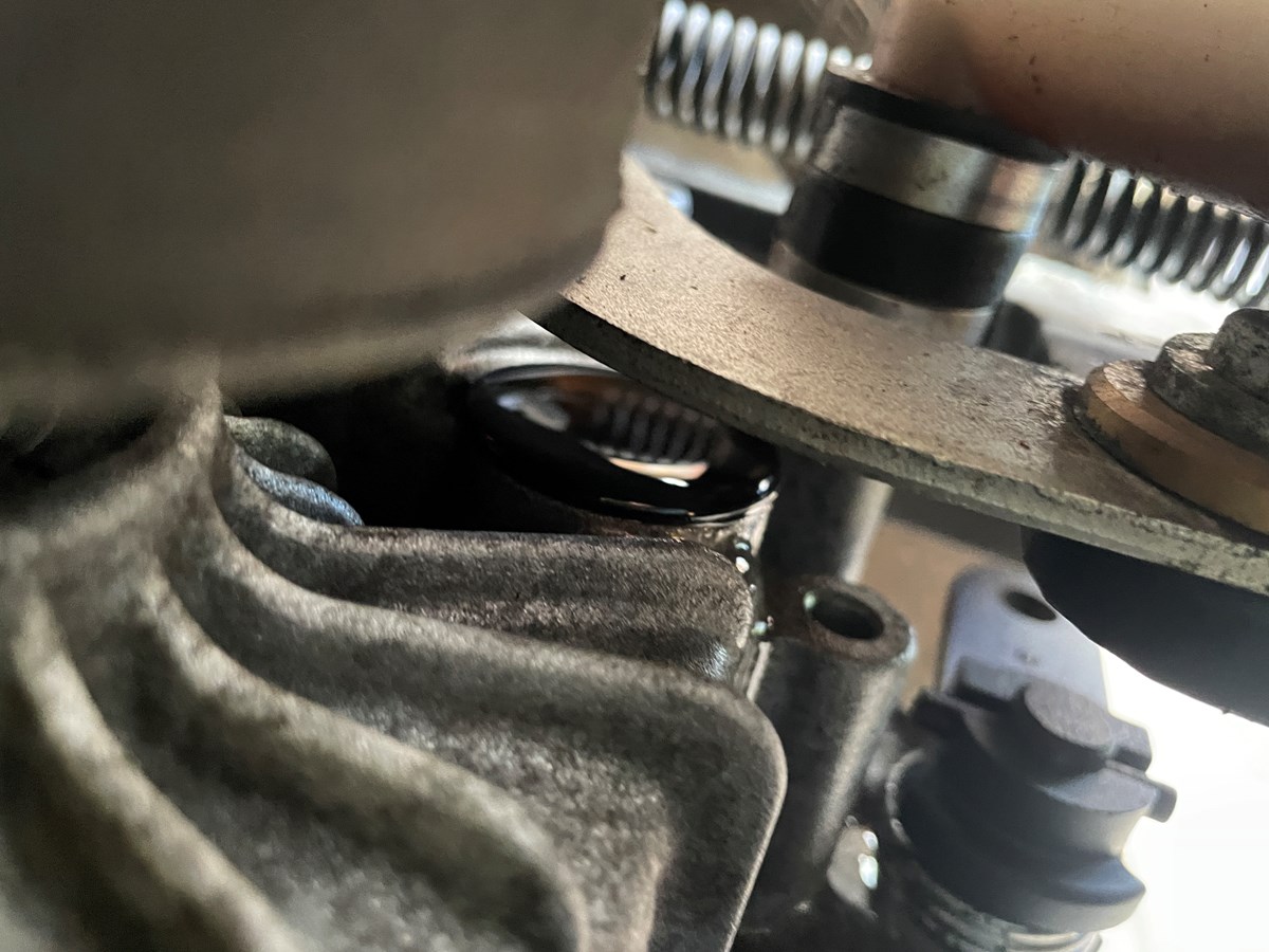

Har en Jonsered FR 2216 MA 4x4 som er begyndt at svede olie fra dækslet til magneten på den bageste hydrostat.
Værkstedsmanualen viser ikke noget om dette…
Er det noget der er let at fikse med et nyt dæksel. Er det let at lave el er der noget man skal være specielt obs på? (Ud over alm renhed ift transmissionsolie)
Kan dækslet ikke bare spændes lidt mere ?
Ellers afmonter det, og find en passende pakning, måske det bare er en O-Ring ??
Det virker som en helt flad prop der bare er trykket i.
Det kan være jeg blot skal se om jeg kan få rykket den af og få sat en ny i ( det er den flade sorte der er blank af olie)
Ja så skal der nok et nyt dæksel til, medmindre der sidder en o-ring i dækslet der kan skiftes.
