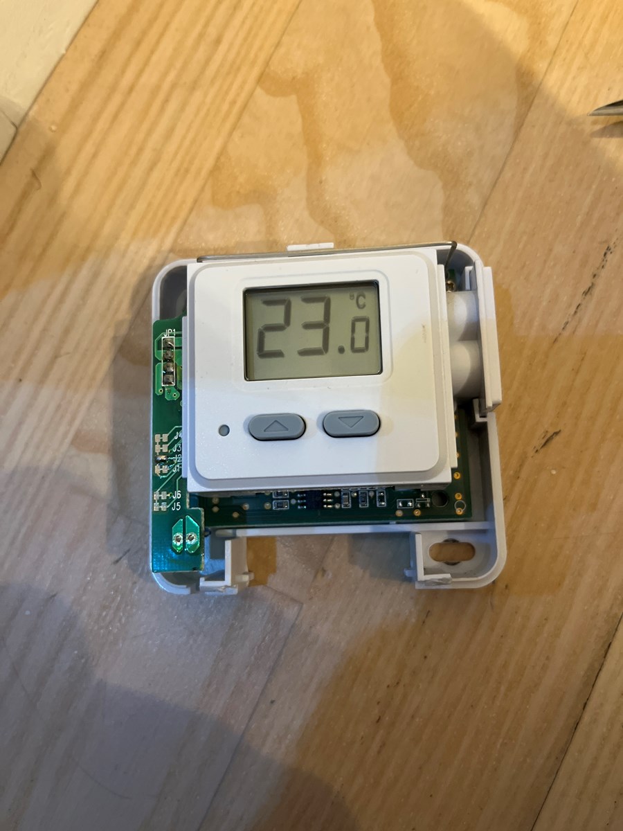

Jeg har startet mit gulvvarme anlæg op efter en sommer nedlukning og alle mine rumfølere har mistet forbindelsen til styreenheden.

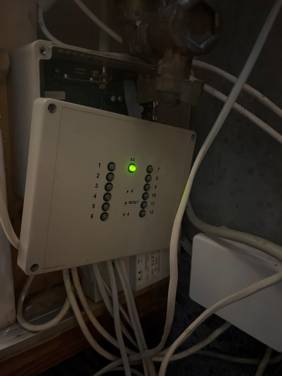

Styreenheden blinkede grønt på alle følerne.
Der er sat nye batterier i alle følere uden held, hele systemet er også blevet genstartet op til flere gange.
Jeg har forsøgt at nulstille kanalerne på styreenheden og genkode rumfølerne til deres respektive kanaler, men de vil bare ikke forbinde.

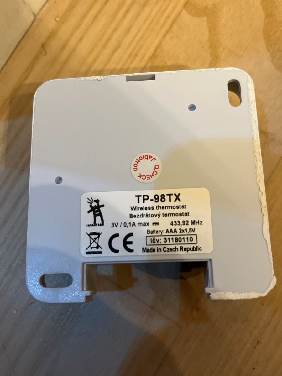

Styreenheden er en Jablotron UC-241 og rumfølerne hedder TP-98TX

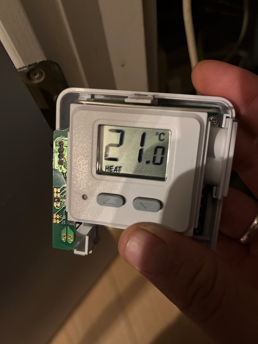

Måden man normalt koder det på er ved at:
0) Resæt den kreds du vil ændre først.
1) Tryk på knap op eller ned med noget spidst (Kuglepen) - indtil du har den kreds du vil aktivere (f.eks. kreds nr. 3).
2) Tage batteri ud - vent til TX-98 dør - og så sæt batteri på igen. Du skal så skrue op for TX-98 til f.eks. 30-35 grader, så den sender et signal om at nu skal den tænde for kredsen.
Så skulle du gerne i løbet af få sekunder have koblet den ønskede kreds til TX-98.

Det ændrede desværre ikke noget.
Den bliver bare ved med at blinke rød i flere minutter, og jeg kan se at den Beder om varme på selve rumføleren.
Jeg har prøvet med føleren i forskellig afstand fra styreenheden uden ændringer.

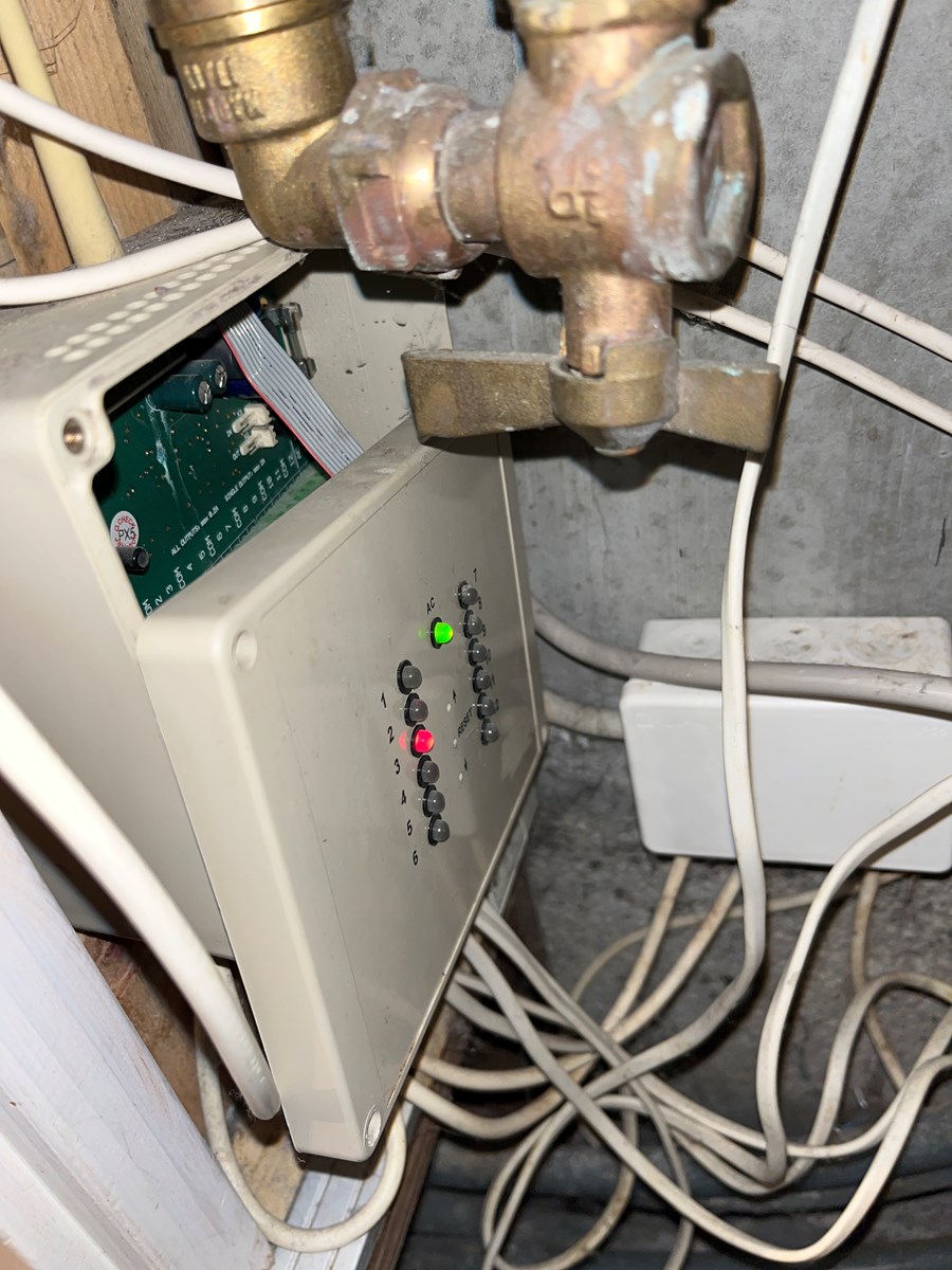

Jeg tror desværre min styreenhed er stået helt af.
det er umuligt at kode nogen som helst følere.
Er det muligt kun at skifte styreenheden eller skal man skifte hele pakken.
kan en AHC 9000 enhed f.eks. kommunikere fint med de nuværende rumfølere og Telestater?
Jeg synes der er rimelig stor forskel på om man skal ud og lægge 1500-2000kr til en ny enhed eller 6000-7000kr for et helt nyt system med styreenhed, rumfølere og telestater.
