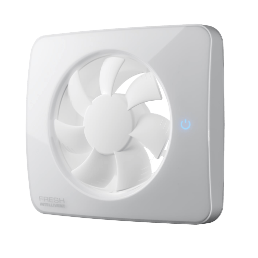

Vi har en "Fresh Intellivent SKY", som jeg er godt tilfreds med.
Der er konstant spænding på, så den styrer selv hvornår den kører. Den skruer op, når der er for fugtigt eller hvis luftfugtigheden pludselig stiger (bad) og også hvis der er lugt i rummet. Grænserne og hastighed kan indstilles via en app, hvilket faktisk er meget smart.
Vi har heller ikke vindue i badeværelset og har vænnet os aldrig at lukke døren helt, når der ikke er nogen derude. Det giver tilstrækkelig passage for luften.

OK, Fresh Intellivent SKY lyder interessant. Måske det er den jeg skal gå med. Det vigtigste er bare, at den har en stærk sugeevne (og så er self en bonus hvis den er støjsvag).
