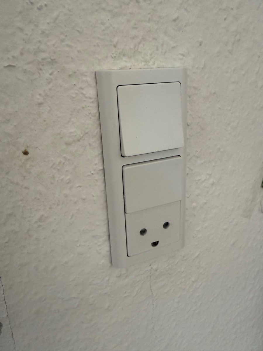

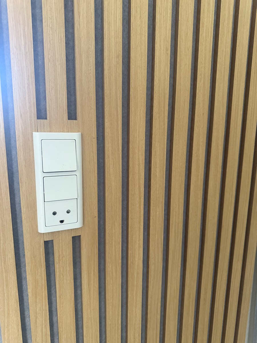

Er det muligt at monterer stikkontakten direkte uden på akustikpanelet? Som vist på det ene billede?
Jeg tænker selv for at den kan blive lovlig så skal der være lukket ud mod filt og lister?
Kan man evt. anvende pudsudligningsringe eller skal der andet til?

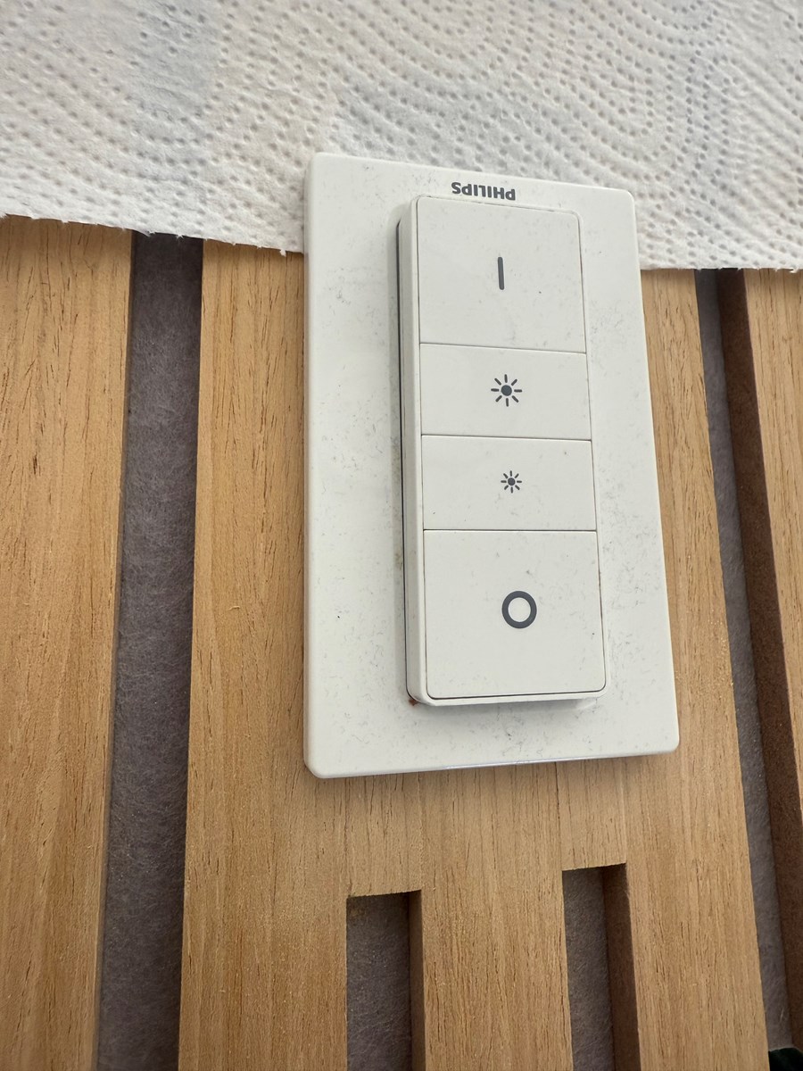

Det sidste billede er betjeningen bare som illustration for stikkontakten.

Udligningsring eller i værste fald kan man vel fjerne vægdåsen og sætte en forfradåse i istedet?

Tak for hjælpe. 💪👍
Jeg fik købt en udligningsring.

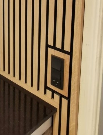

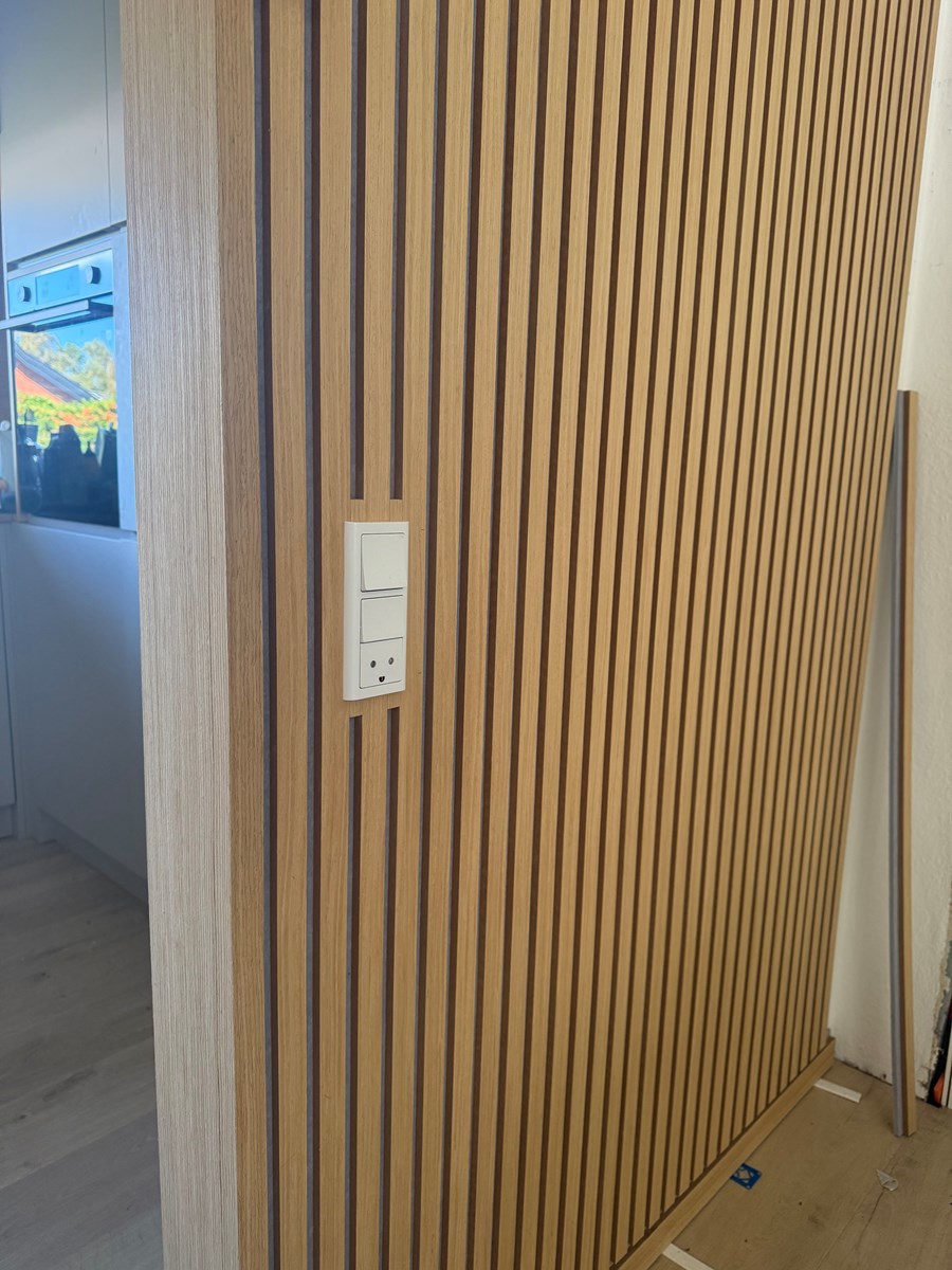

Den løsning du har brug med at sætte pinde ind mellem lamellerne er i mine øjne langt pænere end den færdigkøbte ramme på første billede.
Den ide stjæler jeg næste gang jeg skal sætte akustikpaneler op.
Selvbygger med stort S.
Superdiy skrev den 25-09-2025 13:22:22
 Ja. Det synes jeg også selv er pænere og billigere, da jeg selv havde stumperne tilovers.

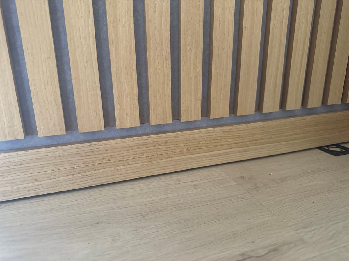

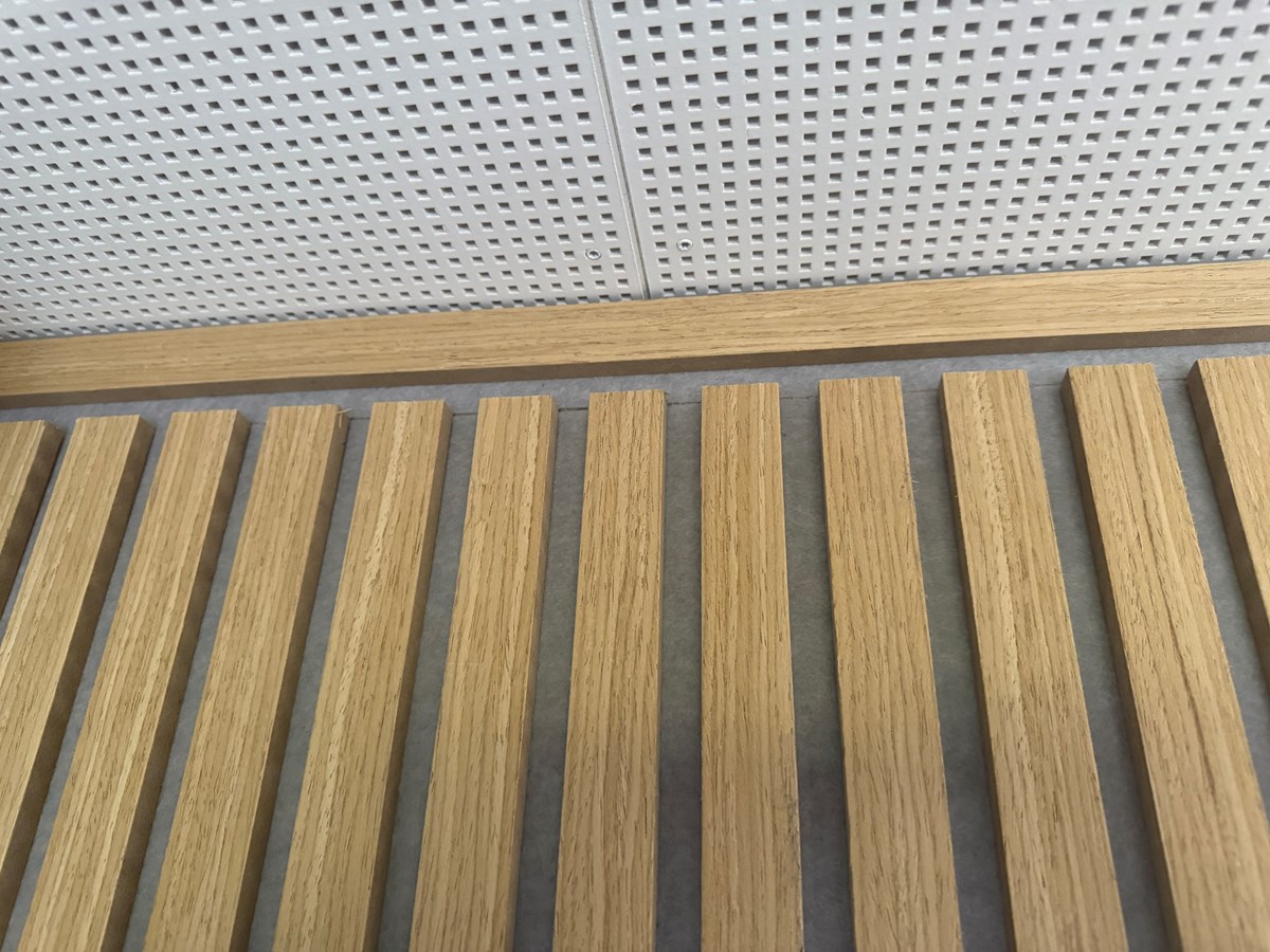

Jeg havde også købt færdige hjørner i starten, men valgte at levere dem tilbage, da de havde en anden farveforskel og en del dyre. Så jeg tog 2 lister af og skar dem i smig på langs og samlede det til et hjørne. Hjørnet er mod en fals så limede også nogle lameller sammen der til et langt “bræt” så det blev ens. ✌️herudover har jeg limet 2 lameller sammen i bunden så det ligner et fodpanel og en lamel vandret i toppe  mod loft så det hele bliver samlet inde i en “ramme” så er det også nemmere at fuge mod loftet 👌😅

Hvilken dåse har du brugt til at montere afbryderne i?
S. Fabrin skrev den 25-09-2025 16:19:26
 Jeg har brugt en udligningsring på eksist. Indmuret dåse?
Er jeg ude i, at den skal skiftes til en 2,5 forfradåse for at være lovlig?

Nej, det var ikke derfor, jeg spurgte. Det var bare for at få stillet min nysgerrighed. Løsningen kan måske bruges i et andet spørgsmål. Det ser rigtig godt ud.
S. Fabrin skrev den 25-09-2025 16:42:04
 Arh okay 👌 puha 😅
