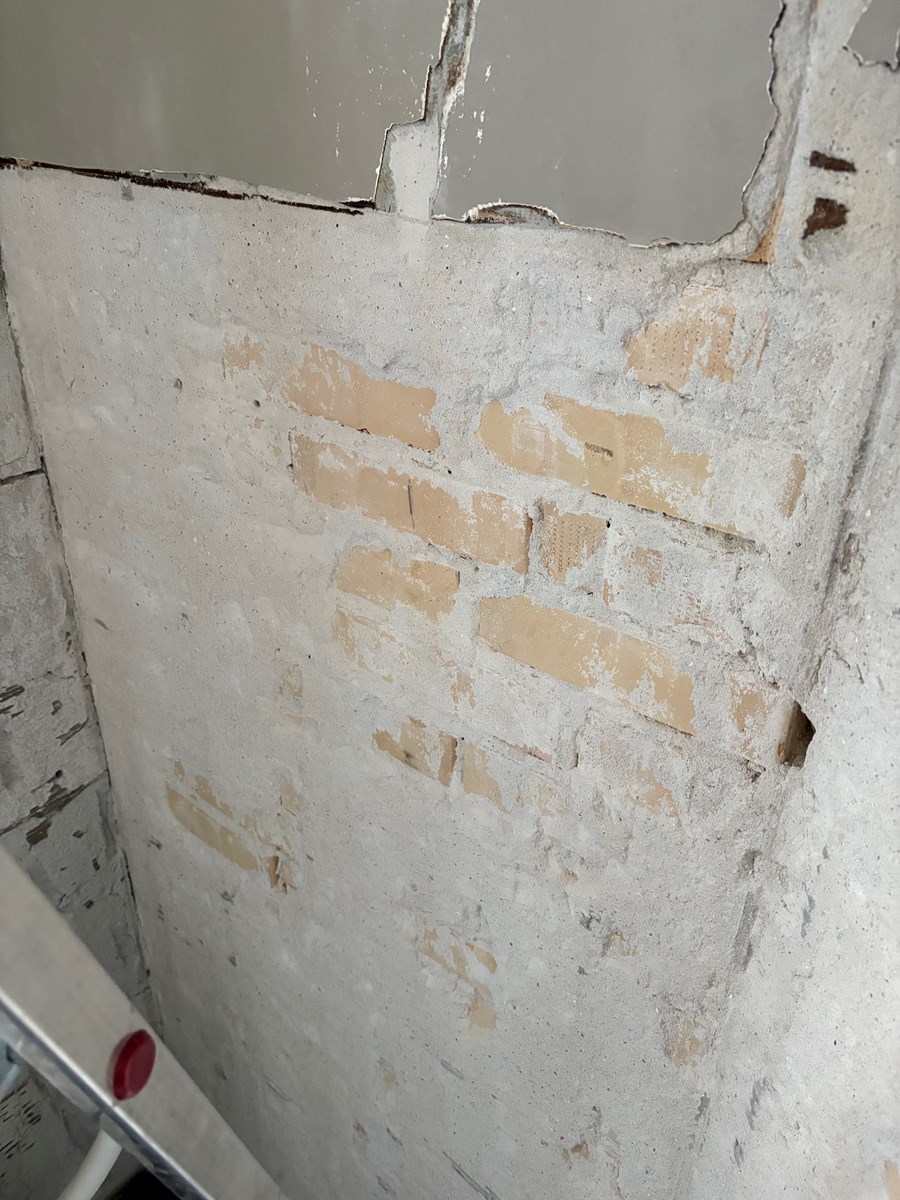

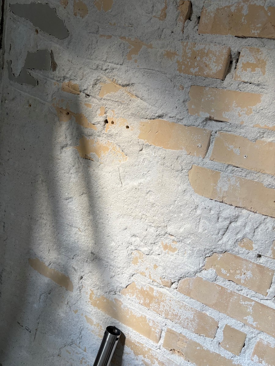

Kan der pudses på det her?
Kan man godt pudse ovenpå noget af det gamle hvis det sidder onrdeligt fast?
Ja det er perfekt undtagen den øverste grå del med msling på væggen.
Men husk at få det godt fugtet op, ellers binder mørtlen ikke ret godt.
Speciel ved gule mursten er det en god ide at starte med udkast. D.v.s en meget tynd vælling af mørtel, cement og vand
4 : 1 : ?
Det kastes på hele overfladen ( brug mur ske) og udjævnes kun på de største knaster med et pudsebræt. Det kan gøres dagen før.
