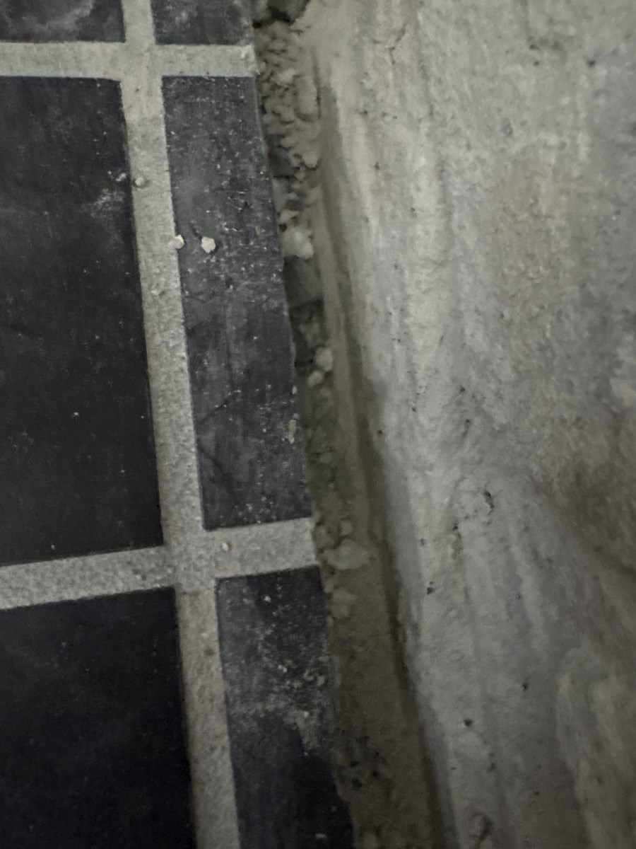

Hejsa jeg er i gang med et badeværelse og da jeg piller sokkelklimken op undrer jeg mig over dette

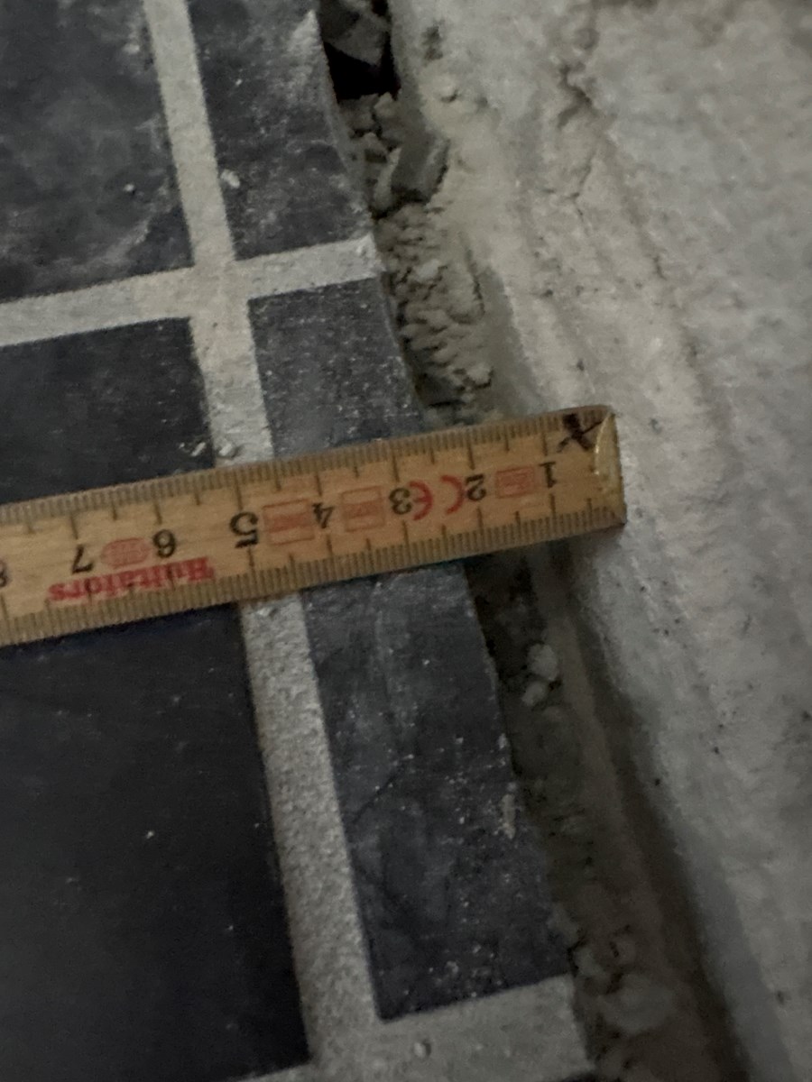

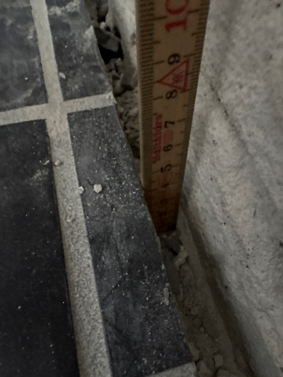

Hvorfor er der 3-4cm hvor der ikke er noget og sådan laver et hul ned imellem det beton klinker ligger på og der hvor væggen starter

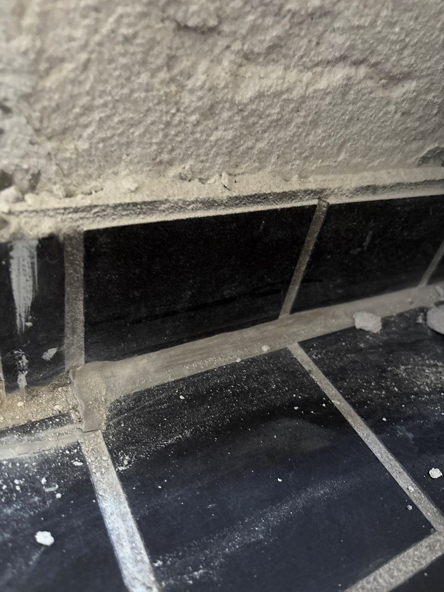

Før var det fyldt ud med sokkelflise og en fuge.
Nogle der ved hvorfor og om det bare skal laves på samme måde igen
Ser lidt sjovt ud, normalerweise ville man lave plads til en kantisolering mellem gulv og sokkel/væg, er gulvet længere nede støbt med helt ud?
Kan også være pga væggens planhed at man har været nød til at rykke sokkelklinken ind for at det blev lige?
/BOFH
Der skal være en gummifuge mellem gulv og væg som er beregnet til vådrum, så ville beholde sokkelklinkerne, da det ellers vil være en meget bred og dyb ting at fylde op med fugemasse.
