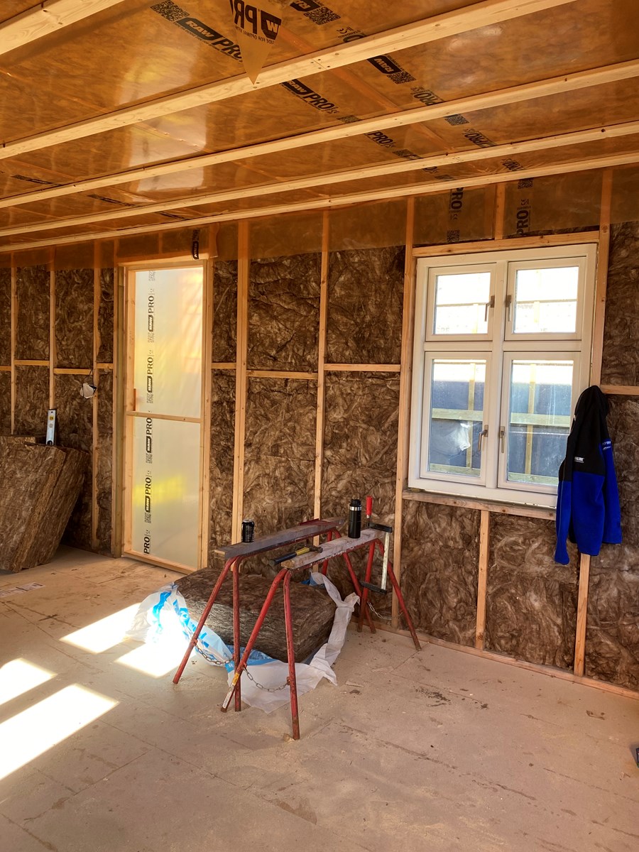

Er det bedst at få trukket ledninger i væggen før man sætter dampspærre på ?
Det kommer an på hvordan du bygger væggen op. Hvis det er meningen der skal beklædning direkte udenpå væggen nu, er du nødt til at trække kabler først.
Normalt vil man sætte et dampspærren op, og bygge et lag lægter med isolering mere på indvendig. Derved slipper du for at punktere dampspærren ved alle kabelgennemføringer.
Selvbygger med stort S.
Du skulle have lavet væggen på samme måde som loftet ...
