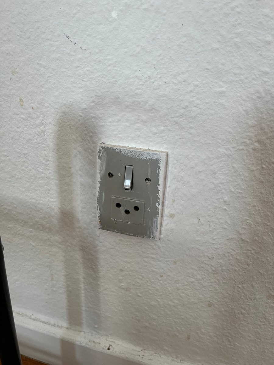

Kan man udskifte denne stikkontakt perhans 1516 21-09-2025 19:18 Findes der noget i Fuga serien der kan erstatte denne kontakt uden at sætte ny dåse ind? Findes der noget inden for et andet system der kan bruges i stedet for den? 7 svar Følg tråden Annonce Annonce Annonce
buller27 1204 21-09-2025 20:54 Jeg mener 1,5M FUGA med 68mm ramme og med afbryderskruer (grundet trædåse).Du kan væge en dobbelt eller en 1M med tangent uden jordhul og så 0,5M afstandsstykke. Love er minimumsiveauet - men der regnes altid med en mindre mængde af folk har svært ved regler.
perhans Trådstarter 1516 21-09-2025 22:46 Ok tak, men jeg forstår ikke det du skriver til sidst, er det ikke bare en alm 1,5M med afbryder man bruger?
ev elmand 30607 7480 21-09-2025 22:56 Jo det er fuga 1,5 M Uden jord med 68 mm ramme der skal bruges. Du kan genbruge træskruerne. Det sidste Buller27 nævner er hvis du vil vælge en mindre model og så med en lille blindlåg nederst. Men det er ikke nødvendig. Har nogen samlet det, kan det skilles ad. Samles igen ? ?m.v.h. Erik (1/2 ekspert i mange ting)
buller27 1204 22-09-2025 07:24 perhans skrev den 21-09-2025 22:46:32Ok tak, men jeg forstår ikke det du skriver til sidst, er det ikke bare en alm 1,5M med afbryder man bruger? Jo - det er også muligt og nok også en bedre/pænere løsning. Jeg havde mit hoved lidt oppe i at den løsning jeg nævner er et 16A udtag hvor de 1,5M med afbryder er 10A. Men det er jo slet ikke sikkert det er relevant for dig :-) Love er minimumsiveauet - men der regnes altid med en mindre mængde af folk har svært ved regler.
perhans Trådstarter 1516 22-09-2025 09:27 Ok, jeg skal bare bruge 10A. Delene er bestilt så nu skal de bare monteres, det bliver så godt. Annonce
GodeVen 4376 5220 22-09-2025 10:42 Jeg gætter på, at den gamle ikke har jord. Altså at det er et tomt jordhul. Det var meget almideligt i de gamle tangent stikkontakter. Dem med rigtig jord, havde normalt ikke et rundt hul, men typen der var flad i toppen.
perhans Trådstarter 1516 22-09-2025 12:53 Nej, den gamle har ikke jord. Det hul der er tæt på der hvor bordbenet skulle være, er et hul til en skrue.
