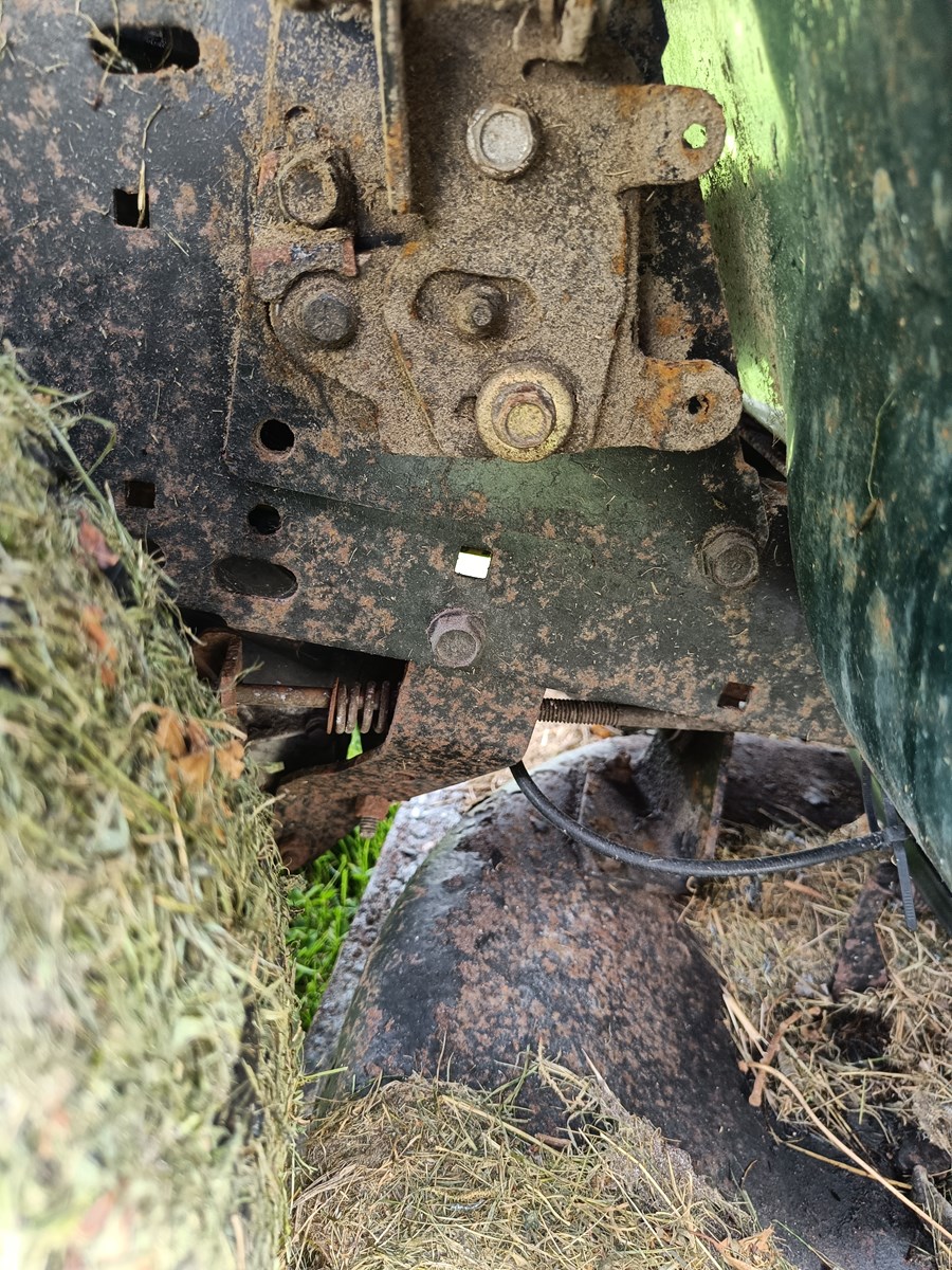

Hydrostaten på min Craftsman LT 1000 virker pludselig ikke. Virkede fint da jeg slog græs, men da jeg standsede undervejs og slukkede motoren kørte den ikke. Spekulerer så på om der mangler en fjeder til et af hullerne på billedet, der forestiller pladen, som har forbindelse til reguleringshåndtaget.
Ellers kan det være remmen, der er faldet af. Hvor sidder den?

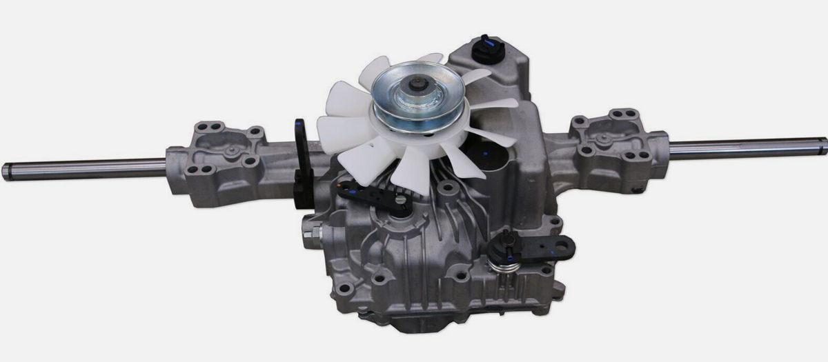

Ja en defekt rem kan det sagtens være, det sker også at remskiven på hydrostaten går løs og bare snurre rundt uden at trække akslen på hydrostaten med rundt.
Typisk sidder remskiven oven på hydrostaten, remmen skulle være nem at spotte da den går hen til motoren.

Det var remmen, der var hoppet af. Desværre havde den kilet sig rigtig godt fast under remskiven, men efter en del bøvl lykkedes det at få den (intakt) løs, og dyret kører igen. Jeg tror, fejlen opstod, fordi jeg kørte på et meget ujævnt stykke og aktiverede bremsepedalen, så remmen blev slækket.
