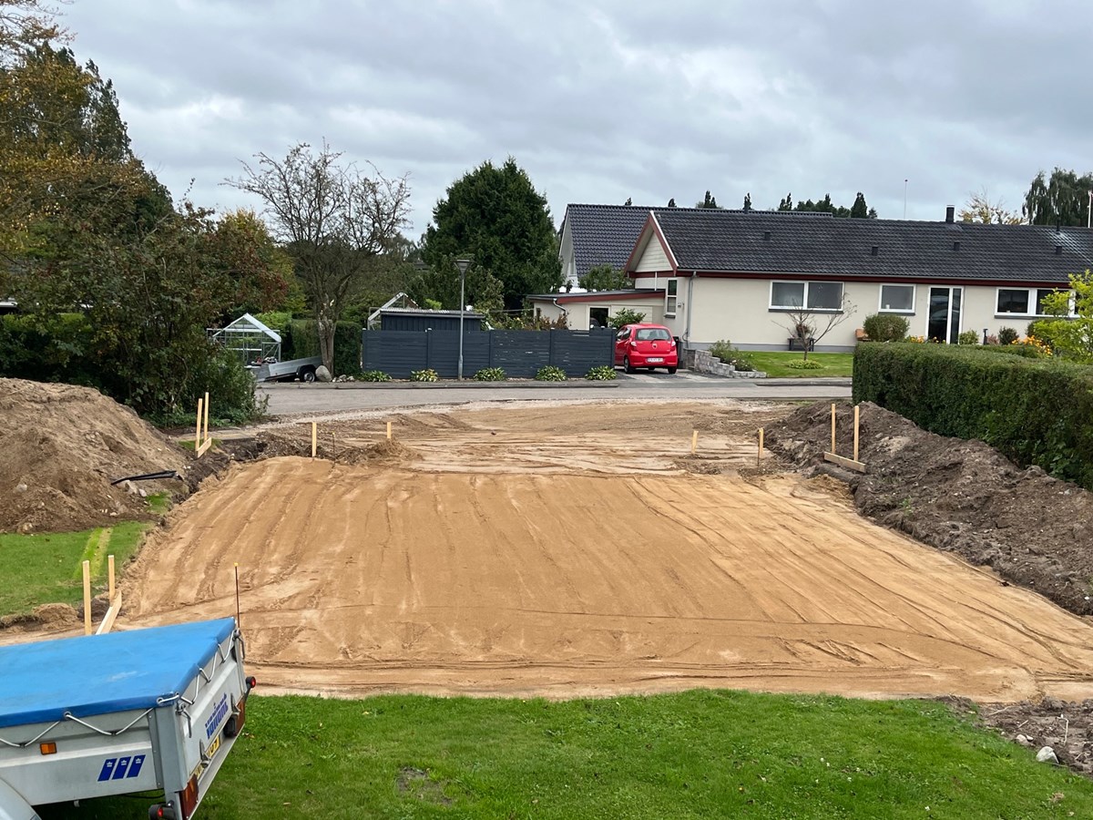

Så er vi så langt i vores garage byggeproces at sandpude er etableret og sokkel skal snart støbes.
I den forbindelse melder der sig et par spørgsmål om både sokkel og selve konstruktionen.
Konstruktionen bliver lavet i reglar/spærtræ og tagkonstruktionen laves i gitterspær som beregnes og leveres af en spærfabrik. Garagen kommer til at måle 6,5x10 meter og bliver isoleret men uopvarmet.

Du graver ud til sokkel og fylder blot beton ned i grøften. Det er kun den del som er over jorden som behøver at være fundablokke. Dine galger ser ud til at være lidt mere end 20 cm over sandpuden så det bliver 2 rækker fundablokke øverst.
15 cm er ok ved trækonstruktion, og det passer så med 145 mm spærtræ. Yderst vindpap, 25 mm lodrette klemlister, musstop nederst og så beklædning uden på. Er det vandret beklædning. så kan det skrues på klemlister, medens lodret kæver en vandret forskalling. Det skal du tage hensýn til når du  placerer bundrem.
