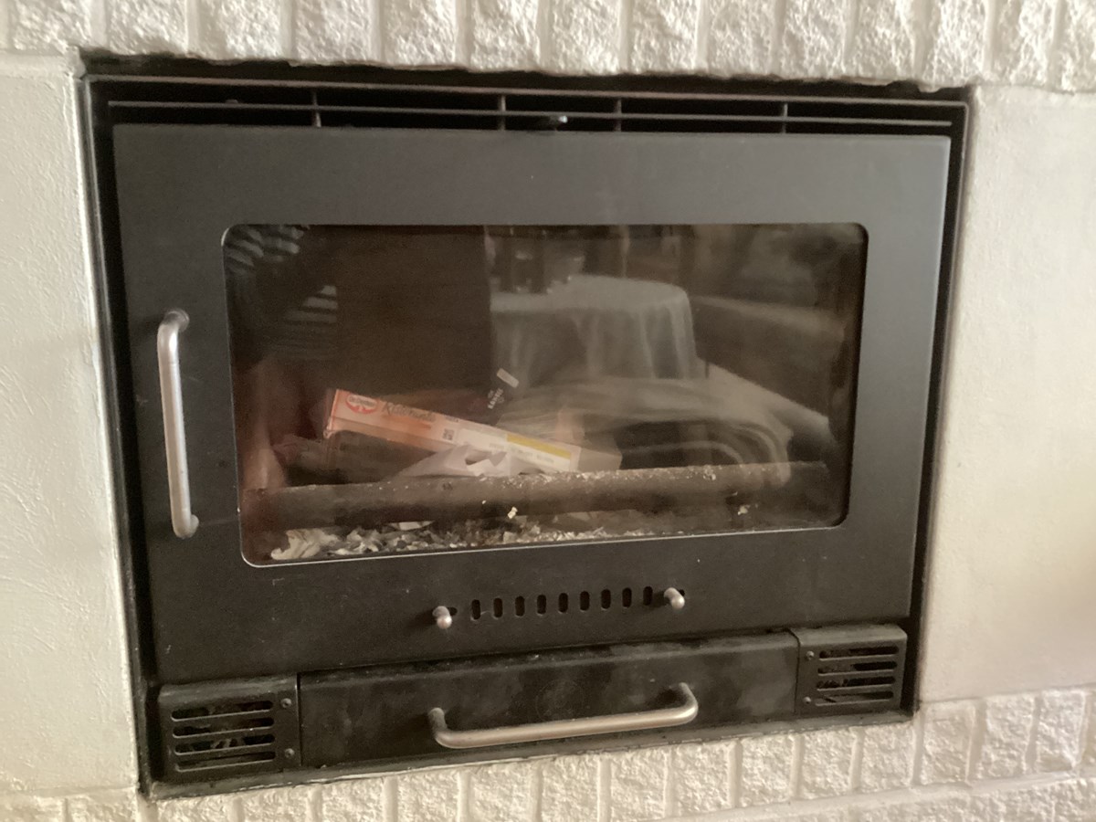

Billeder af nuværende indsats fra ca. 1990.

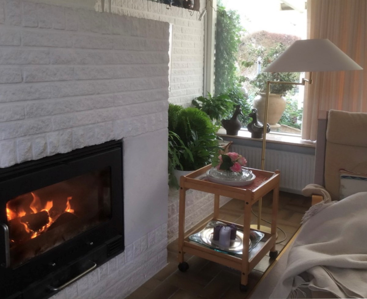

Som du kan se på billedet er indsatsen muret ind i en tidligere helt åben pejs af den slags med 2 håndsmedede søjler i de to hjørner. Indsatsen er monteret af profi., vi har selv muret gasbetonblokke udenom.  De to ventilatorer forneden kører stadigvæk.
