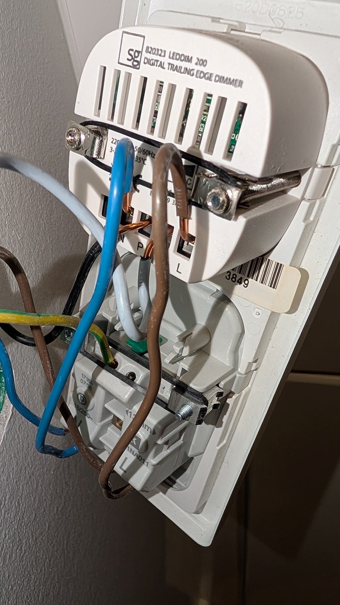

Jeg skal have Philips hue pære i gang og der er en dimmer 200 lysdæmper i den ene ende og den anden er en tænd/sluk (og knap holdes inden og den skruer ned/op).
Billede 1 er den jeg vil skifte til en tangent knap med korrespondance,
Hvordan skal jeg placere mine ledninger.

Hvis du skal have Philips Hue er der ingen grund til at forbinde de to afbrydere i korrespondance. Den bestående dimmer skal ikke bruges, hvis du vil have Hue.
Der skal blot være fast spænding ved pæren og de to afbrydere udskiftes med nogle egnet til Hue. De kobles så begge til den samme pære. Så har du regulering, tænd og sluk i begge ender af gangen.

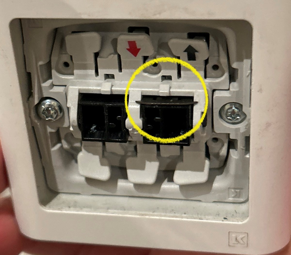

i den ene ende af min gang har jeg en dimmer 200 lysdæmper (og der er sat 4 ledninger i), den skal skiftes ud til en tænd/sluk og i den anden ende i min gang sidder der den her kontakt med tænd/sluk og med fjeder (der er sat 2 ledninger i og der ligger en grå/blå - en jord)  og den skal også skiftes ud hvis det er nødvendigt.
What to do:-)

Hvilke kontakter samt placering af hvilke ledninger:-?
Har du prøvet at flytte de to ledninger i klemmen P over i klemmen L med den brune ledning, så der konstant fase på lamperne?
Og så bør du lige klippe lidt af kobberet, så der ikke er så meget blankt kobber synlig.

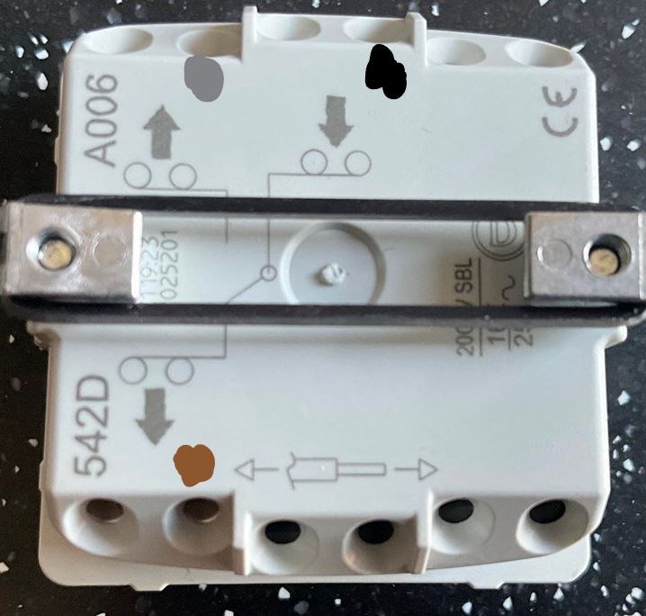

Jo, der er 3 ledninger i den modsatte kontakt og jeg har købt en korrendance kontakt.
Har jeg forstået det korrekt med de farvet prikker jeg har sat på?
Tak for hjælpen:-)

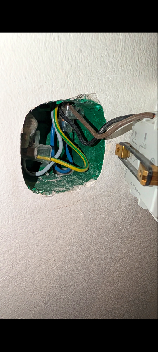

ev elmand skrev den 21-09-2025 23:37:29
Det der er problemet er at du kun har 2 ledninger i "den anden" afbryder. Hvis der ligger en grå inde i vægdåsen så kan der være en mulighed for korrespondance.
Det er forvirrende både for dig og os at du viser flere forskellige steder. Det ene sted med dæmper er der 1 kabel i dåsen medens det sidste sted hvor du viser korrespondance afbryder montering er der 2. Du forvirrer så igen dig selv ved at bruge en blå stump som fase, hvilken i øvrigt heller ikke er lovlig her.
Din montering skal være som følger Hvis der er 3 ledninger i "den anden" afbryder
Den brune øverst skal i den ene klemme med pil ud, Så skal der en brun stump ledning derfra og ned til den brune i stikkontakt. ( dette er fasen)
Den grå skal i den anden klemme med pil ud. (Lampe tænd ledning)
Den sorte skal i klemme med pil ind ( korrespondance mellem ledning)
Det skal monteres på samme måde i "den anden" afbryder når du får skiftet denne til en korrespondance afbryder
Hvis der ikke er 3 ledninger i "den anden" afbryder kan du kun tænde det et sted.
De brune kan sidde som beskrevet herover.
Så sætter du den grå i pil ind og en muffe på den sorte.
