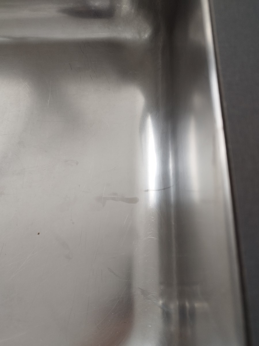

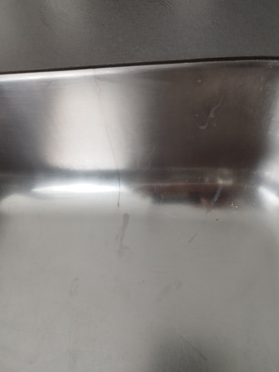

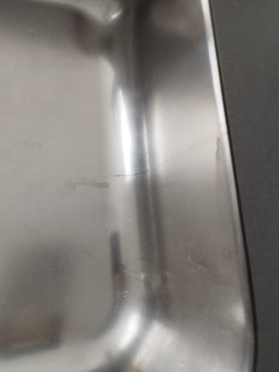

Jeg har disse ridser i min stålvask. Jeg aner ikke hvordan de er opstået, og jeg kan ikke komme af med dem. Jeg har prøvet med bagepulver, det hjælper ikke. Er der nogen, der har nogle ideer? Jeg ved godt, at billederne er meget utydelige, men jeg kunne ikke gøre det bedre.
Det kan repareres, men er en langsommelig proces:
Start med at matterer hele vasken med ståluld nr. 0000 indtil alle synlige ridser er væk. Derefter poleres med winerkalk. Det tager en krig, men resultater er som en ny vask.
Glem alt om maskiner og kemi. Dette er en opgave der kræver knofedt og håndelag.
Lad dem blive, der kommer helt sikkert mange flere i tidens løb.
Gryder, pander og bradepander, er sikkert det der har ridset vasken.
Det er en af de ting man siger "PYT" til.
I har begge ret. Det er håbløst at tro man kan få et førsteklasses resultat med et tredjerangs produkt.
