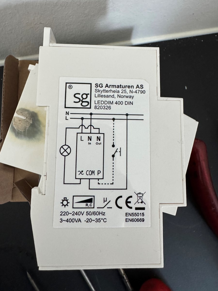

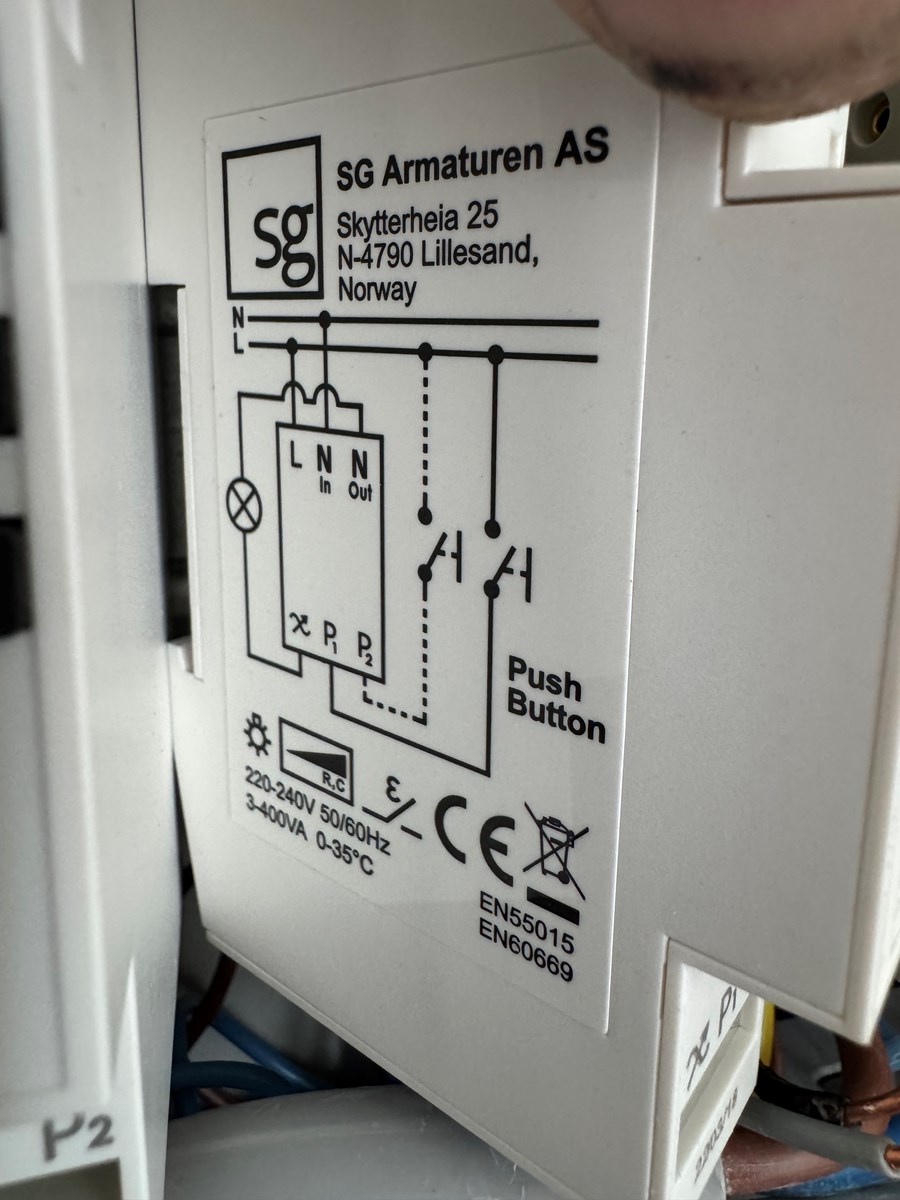

Fik idag et nyt dimmer relæ, det var samme vare nummer.
dog er diagrammer ikke ens på disse, er der nogen der kan fortælle forskellen.
se billeder.
På det Nederste skal tryk knap ledning ind på P og nulleder skal også føres ned på COM
. Det kan du gøre med en stump ledning fra N Lampen får sikkert sin N oppe i lampeudtag.
På det øverste skal der kun nul i N og så skal tryk knapledning ind på P
Mange tak.
Det gav mening  👍
