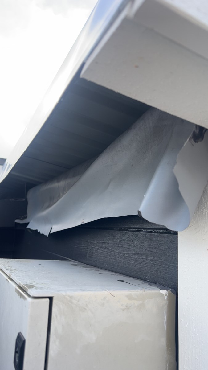

For det første har jeg ingen ide om taget overhovedet er isoleret hvilket måske er en rimelig essentiel information i forhold til at modtage rådgivning. Der ligger ståltag på nu, og under det ligger der kun lægter/lister vandret retning på 20x50mm. Så der er ikke meget ventilationsrum. Der er brugt en tyk grå type pressening som undertag så det er ikke rigtig vindspærre som er brugt. Jeg ved at væggene er isoleret med cirka 5 cm og der er sat vindspærre på før beklædning da jeg selv har gjort det. Jeg opvarmer hytten med varmepumpe og min bekymring er kondens i taget. Men kan der komme kondens hvis taget ikke er isoleret? Og hvad med den pressening der er vel ingenting som kan ånde igennem den?

Lidt billeder af loft og tag ville hjælpe til mere præcise svar. Men hvad du selv kan overveje, er hvor meget der skal ofres, evt. ​regler om fritidshuse i Norge osv. Som jeg lige forstår, vil det sikkert betyde nye spær og forhøjelse af ​tagkonstruktionen, hvis isolering og luft skal overholdes. Damp spærre skal ligge umiddelbart over din loftbeklædning. Evt. plader med kondens behandling, er i min optik ikke nok hvis taget har mindre end 35 gr. hældning.
Stålplader i f.eks. en carport kan ofte afsætte kondensvand. Det kan afhjælpes ved at sætte f.eks. den presenning under. Du må jo have gjort dig nogle erfaringer når du har været der. Hvis du ikke har oplevet dryp fra taget så er den konstruktion jo sådan set ok.

Det ser ud som om at den pressening der ligger under ståltaget ikke er åndbar. Det betyder vel at den varme som kommer inde fra hytten ikke kan slippe ud nogen steder når det møder bagsiden af pressening? Så burde der vel skabes kondens i som kan beskadige tagkonstruktionen indvendig eller? Hvad kan jeg eventuelt gøre for at tjekke dette? Kan jeg fjerne en stålplade på taget, skære et lille hul i pressening for at kunne få indsyn? Jeg aner som sagt ikke om der er nogen former for isolering i loftet. Det ville ikke undrer mig hvis der ikke var. Hytten er oprindeligt lavet til fritidsbrug/campingferie så ingenting er gjort efter bogen.

Hvis du vil isolere loftet så må du ENTEN tage loftet ned og sænke det så der er plads til 3-4 cm luft over isolering 5 cm isolering og dampspærre.
Eller på samme måde hvis du ønsker nyt tag, men så skal taget hæves.
