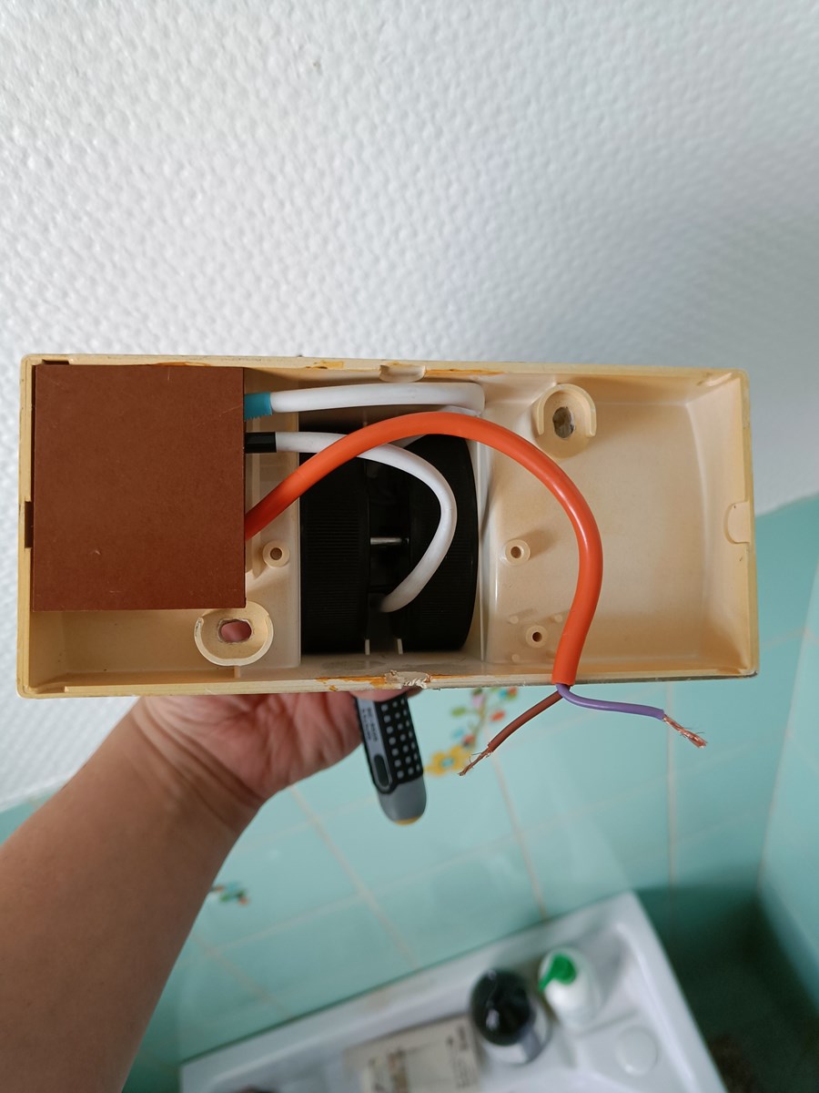

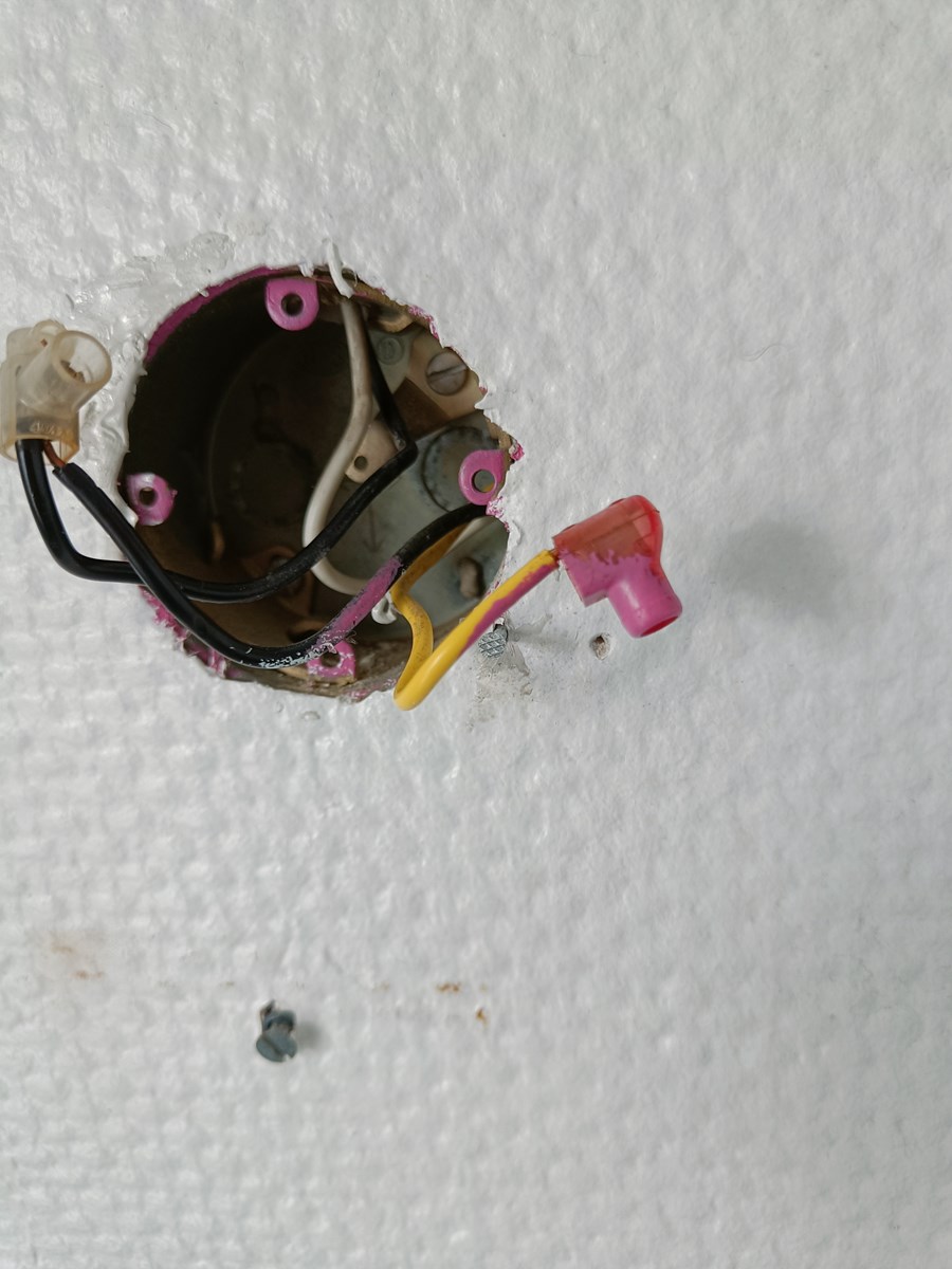

Hej elektrikere. Jeg skal opsætte en lampe på et badeværelse i et hus opført i 1950. Kan i forklare mig, hvordan jeg griber det an udfra disse to billeder. Der er brun ledning, blå/lilla ledning, to sorte ledninger og en gul ledning.
Prøv at sætte den ene lampeledning i muffen med de 2 sorte ledninger, og den anden lampeledning i muffen med den gule ledning. Så burde det virke.
Det var det første, jeg forsøgte. Dog uden det store held. Kan være, jeg forsøger igen.
Er du sikker på at din lampe virker. Prøv evt. at montere eg alm. hanstik og slutte lampen til en stikkontakt.
Går ud fra at den hvide ledning i vægudtaget går ubrudt gennem udtaget.
Og så en påmindelse om "fejl 40"
Er der tændt på lampen. Det kunne se ud som om den har en afbryder.
