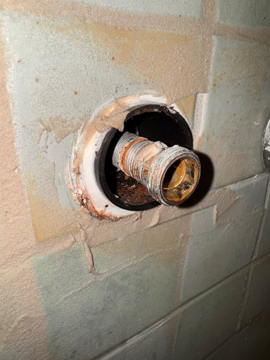

Jeg skal skifte blandingsbatteri og skal i den forbindelse have afmonteret disse forskruninger (som jeg antager det er).
Jeg er meget i tvivl om hvilket værktøj jeg skal bruge. Jeg har mål den indvendige diameter til 18mm, og det ser ud til at kunne passe en unbrako, men jeg ved simpelthen ikke, om jeg bare skal tvinge dem af med vold eller om der findes en smartere løsning?

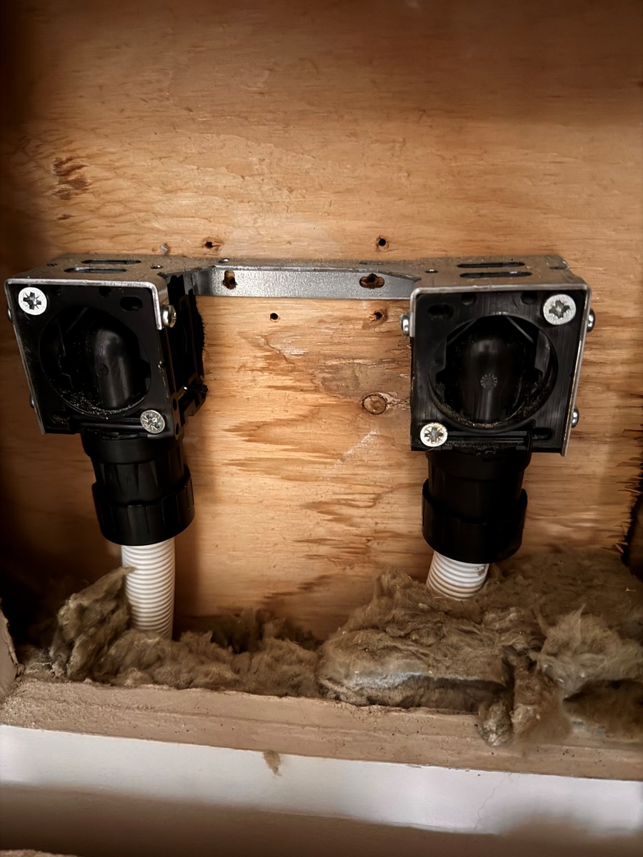

Jeg har vedlagt billede set fra brucenichen af, og også fra installationen i væggen. Den er der adgang til fra tilstødende rum.
Har I nogle gode råd, eller skal jeg have fat i en VVS'er?
Måske kan de passe til det nye armatur, ellers skal du skrues af. Det kan være med et værktøj som vvs kalder juletræ. Skal den ikke bruges mere kan den tages med en rørtang.
