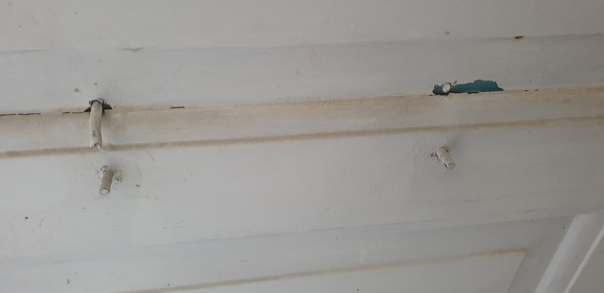

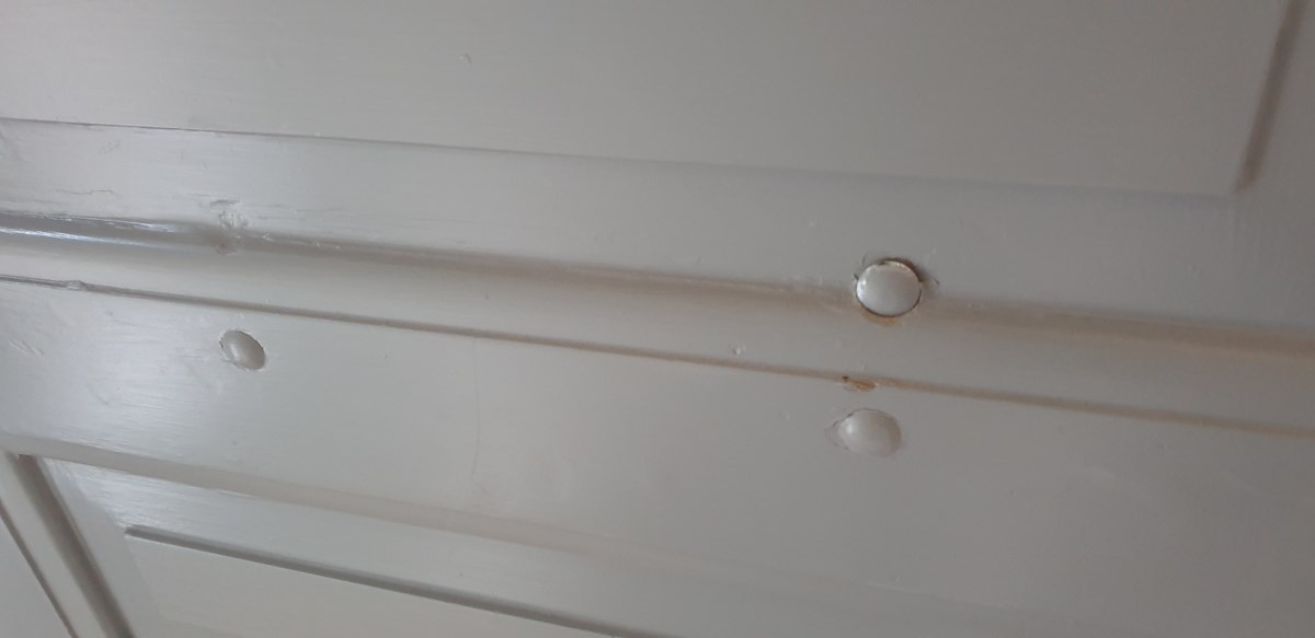

Jeg har sådan 3 metal bolte der stikker igennem min dør, er der nogen der ved hvad formålet med dem er, og hvordan jeg bedst fjerner dem?
Jeg tænkte umiddelbart at hive dem ud, putte trælim i hullet og banke en passende trædyvel igennem. Lad tørre, skære overskydende af og så slibe og male.
Eller er det måske bedre at udbedre hullerne med træfiller?
Du kan fint fjerne jernboltene, og reparere som du beskriver det.
