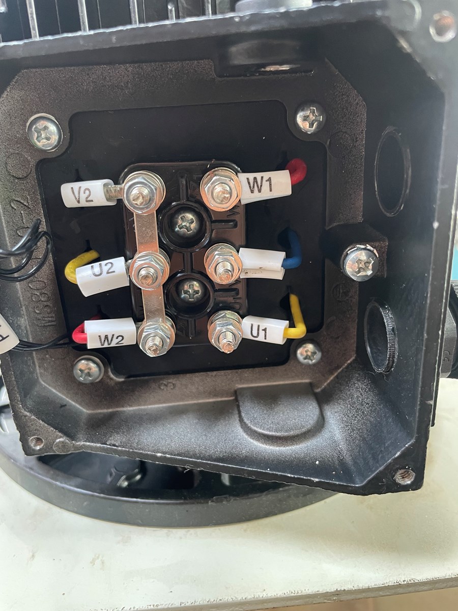

Jeg har afmonteret en gammel elmotor hvor lejerne var istykker. Jeg har så fået fat i en anden motor, men tilslutningen ser lidt anderledes ud.
Fra strømforsyningen har jeg følgende ledninger:
1. Sort
2. Blå
3. Rød
4. Gul
På motoren har jeg følgende klemmer:
1. W1
2. V1
3. U1
4. Jord
Hvordan samler jeg det?
For det første er du sikker på at den gule ikke er gulgrøn? Hvis vi går ud fra, sort, blå og rød er faserne, skal de forbindes til U1, V1 og W1. Dette gælder for motorer, der er mærket 3x230/ 400V. Der kan også stå 3X220/380V
Jo den er nok gul/grøn.
Så sort på U1
Blå på V1
Rød på w1
Ja det er rigtigt.
Så starter du den hurtigt op og ser om den roterer den rigtige vej.
Hvis den ikke gør det, bygger du om på 2 af faserne. F.eks blå og sort
