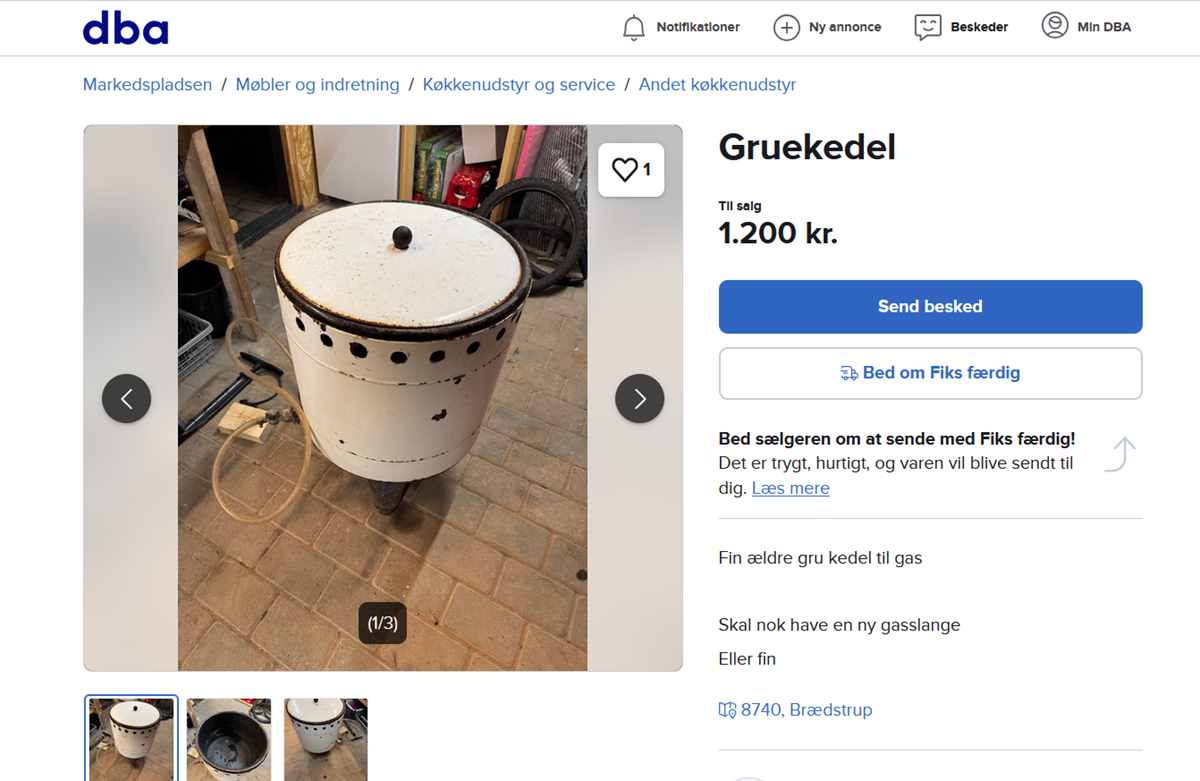

Hvad med denne her,det er i Brædstrup, så vel ikke så langt at køre?
Du kan sagtens bruge en emalieret grukedel som je_ns har vist - med lidt held holder den 14 dage.
